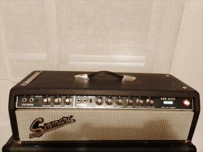

Os he preparado esta foto ya con el ojo mágico y todo en funcionamiento, pero he sufrido una decepción y es que después de una semana funcionando a pleno rendimiento, hoy, después de limpiarlo todo para la foto, cuando he enchufado, han empezado a salir unos ruidos por el altavoz como si tuviera una tormenta de aire el ampli, ha perdido mucha potencia y petardea al darle a la clavija para apagarlo. En fin que no habrá más remedio que volver a meterle mano y ver qué le pasa. De nuevo se va al técnico.
Tonyguitar
que pena, con lo chulo que te ha quedado, se me ocurren 2 averias para ese problema, un pentodo de EL34 con fugas (con un tester lo puedes ver facilmente midiendo continuidad en escala de kiloohmios por ejemplo o Megas entre filamento, catodo, reja catodo, reja filamento, reja pantalla filamentos, anodo filamentos, anodo, catodo etc, solo debes tener continuidad en la patilla 2 y 7 que son los heaters, los demas no deben dar nada de continuidad, pues una valvula fria es un circuito abierto en todos sus contactos pentodicos. ¿pentodico? vaya palabreja jajajajaja.
Otra posible averia tipica de petardazos podria ser un condensador de acoplo que este confugas y deje pasar DC de una etapa a otra.
Yo cuando tengo un ampli que hace eso, lo primero que hago es coger un palito y empezar a dar golpes a las valvulas, a ver si cuando doy a una el problema se acentua o desaparece o acusa el petardazo a ese mecanismo que anida en la ampolla de vidrio.
Importante, fusible de amperaje correcto o lampara en serie, que estos amplificadores no llevan fusibles en el catodo como algunos marshall, cosa que se agradece mucho.

Bueno después de tenerlo el técnico casi quince días, el amplificador no ha fallado ni una sola vez, misterios de la electrónica. Ya lo tengo en casa y tocando todos los dias con él y sin ruidos. Espero que ya sea para siempre. Una pregunta quería hacerte. Siendo mi ampli y el tuyo el mismo modelo, por qué el mío tiene seis potenciómetros en el canal de vibrato y el tuyo cinco.
