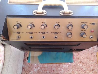

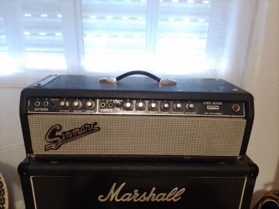

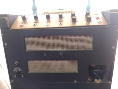

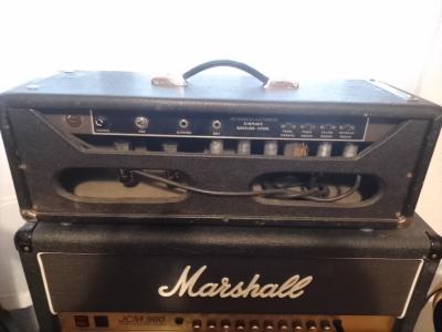

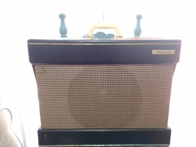

Muchas gracias amigo Tony, me has ayudado y despejado bastantes dudas. No obstante te agradecería que me aclararas que he de conectar en el frontal en la salida de Vibrato, ya que los conectores RCA he visto que los jacks irán por detrás que es donde están y pone vibrato y resonancia, me falta saber eso. Te adjunto unas fotos de mi Sinmarc, para que veas que está bastante bien. El gris que se ve por la parte trasera no es polvo, sino el contrachapado de la madera. Lo tengo bastante limpio. También te adjunto una de un Jobesonik vintage que está semi restaurado, todas las válvulas son nuevas y suena a pleno rendimiento, las puse yo, y tampoco funciona el vibrato, se ve que es mi sino en todos mis amplis, no funcionan en estos dos, y tampoco en un Marshall y un Peavey que tengo también. Muchas gracias por todo.
Pues lo que tienes que hacer sencillamente es quitar el conector trasero RCA y poner un conector jack hembra, solo eso, yo al mio no se lo hice pero la proxima vez que lo abra lo voy hacer.
