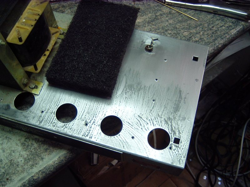

phakkito
por el 13/09/2010
el schott brite hace maravillas ..... :D
por ejemplo este, especial para limpiar oxido, junto al KH7 :D
luego una pasada de schott brite verde, el de limpiar de toda la vida, y niquelao oye.. brilla...:D
aun asi seguro que luego salen restos de oxido a flor, como manchas....desgraciadamente en ese caso tratar, y pintar encima es lo ideal....;)

Ikazategi
por el 14/09/2010
bendito estropajo!! hace milagros!!!
por cierto, que parecido es ese ampli al de la restauración no??? XDD
phakkito
por el 14/09/2010
sip :p
pero este trae 4 bujeros tochos :shock: :shock: :shock:

Ikazategi
por el 14/09/2010
los bujeros, mejor tapaos!!!
Hoy he estado con los potes... es increible que todavia estén en condiciones despues del tute que llevan encima!! tenia 3 potenciometros diferentes, bianchi, phier y otro de otra marca que ahora mismo no recuerdo. A priori, el unico que se ve realmente mal es el de la marca que no recuerdo.. que no llega a final de carrera por ninguno de los 2 lados. El resto de potenciometros parece que van más o menos bien, despues de limpiarlos claro, aunque eso si, tienen unas tolerancias interesantes... (típicas de la época)
Aunque supongo que hasta que no los pruebe en el ampli, no sabré si rascan o no..
De momento han quedado como la patena y bien sueltitos..
Ya pondré fotos en cuanto tenga un rato.
