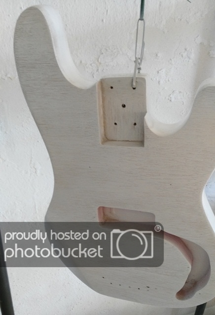

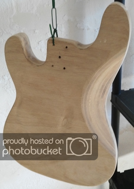

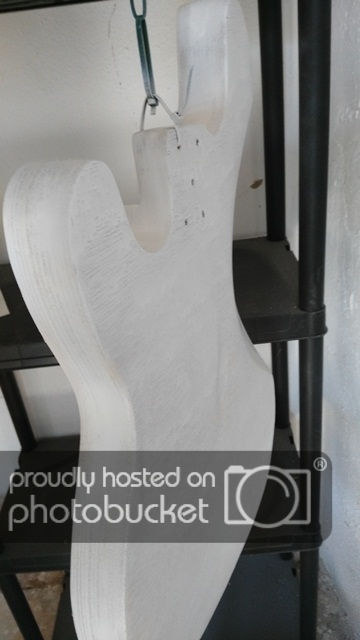

Buenas a tod@s después de estas pequeñas vacaciones en las cuales por varios y diversos problemas he avanzado muy poco en mi proyecto...
este es el bajo preparado para la imprimación..
En esta foto se puede ver el principal problema....falta de imprimación....gran fallo por mi parte, que se va a hacer, la proxima vez espero estar mejor preparado...
Después de este clamorosa fallo, solo pude lijar un poco el cuerpo....ni siquiera lo pude dejar preparado para otra capa de imprimación, el cuerpo se ve con mucha falta de trabajo...
lo dicho, espero que las siguientes fotos, sean de un avance.... :super_icono:
