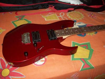

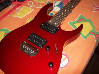

Hola de nuevo, diran que nomas les solicito ayuda de fallas tecnicas en mi guitarra, pero pues lo hago porque es el unico lugar donde me escuchan XD.

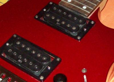

Mi problema es el siguiente: Tengo una Ibanez RG120 roja, con 2 pastillas Humbuckers, (H - H), las cuales son la Inf 3 (Mástil) y la Inf 4 (Puente), la compre usada en una casa de Empeño aqui en Mexico, y a decir verdad me costo 800 pesos, lo cual fue demasiado barato !! XD, y en si la guitarra esta totalmente nueva, sin golpes, rayones, etc. La cosa es que desde que la tengo he tenido una falla de sonido al momento de tocar con distorcion, cabe señalar que el selector de pastillas es de 3 posiciones, cuando pongo la posicion 3 (Puente) al momento de tocar con la 6 y 5ta cuerda y al callarla, me produce un sonido de eco resonante que ya me tiene harto, a lo primero crei que era un juego de movimiento que habia en las pastillas, las ajuste de tal manera que no se movieran y no, no me funciono, mire los muelles de atras y noté que estos estan sin brillo, como si fueran muelles de los mas feos hahaha, mas sin embargo no se si sea eso, o el puente que me esta creando problemas, les pido ayuda de la manera mas atenta que me puedan ayudar!!! XD tocare el 29 de noviembre en un evento y eso hechara a perder mi trabajo XD.
Nota: Un amigo me comento que le bajara el compressor de la distorcion a mi pedal, ya que las pastillas inf 4 tiene demasiada distorsion, pero en fin, espero y me ayuden, hasta luego.

Fotos de la Guitarra.

¿A qué te refieres con "eco resonante"? ¿acoples? ¿reverberación? ¿trasteos? ¿te ocurre cuando apagas las cuerdas con la mano?
Por cierto, ¿ese puente está completo? ¿no tiene selletas o se las has quitado?

disculpa, el efecto que se hace es una reverberación como tu le llamas, callo las cuerdas con la mano y queda asi un sonido a lo lejos.... y con respecto al puente, no le he modificado nada aun (creo), aunque tampoco se que son las selletas exactamente, pero no le he modificado mucho aun...:roll:
ramonpolispan
por el 06/11/2008

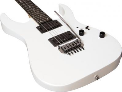

Pues amigo kelelehead, te han vendido una guitarra sin medio puente. Tienes la base del puente, pero te faltan las selletas. Observa tu guitarra con selletas:
Al apagar las cuerdas con la mano estás pegándolas a la pastilla, provocando ese efecto tan extraño. Lo raro es que no tengas trasteos. También es posible que tengas problemas de masa y esté generando un ruido parásito.

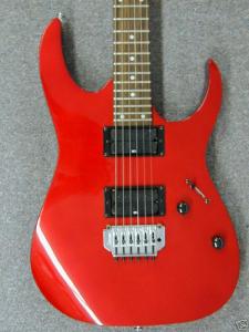

exacto, yo desarme el puente porque lo limpie, XD disculpen ese desilz mio, aunque debo aclarar que no es el mismo puente que el de la fotografia de la Ibanez Negra, otra cosa, con el comentario del cable, no creo que sea el cable, ya que tengo una Ibanez RG 270 con Floyd Rose la cual no me da este problema, con el mismo cable que uso.

asi es el puente de mi guitarra como el de estas fotos
:aplausos: aqui estan!
