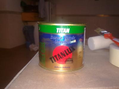

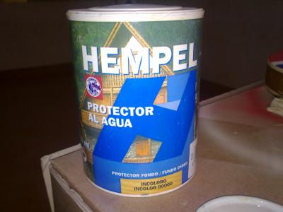

Felicidades amigo forero!!! Me ha encantado el resultado
Me gustaría más información sobre el barniz que has utilizado y el proceso de aplicación :D

#93
Pués mira primero apliqué tres manos de protector al agua para madera:

Y después aplique el barniz al agua también,
apliqué 5 manos lijando entre cada una de ellas con un estropajo de aluminio, como el que se usa en fontanería,
después aplique otra mano y lije con lija al agua de 800 y por ultimo otra capa de barniz y ahora lije con lija de 2000.
Y por último abrillantado con pulimento de coche.
Le tuve que dar muchas manos por los relieves que quedaron de pintura, si todo hubiese sido homogéneo yo creo que con 4 capas bastaría.
