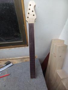

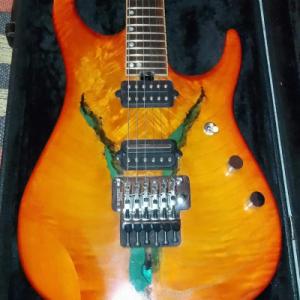

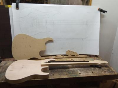

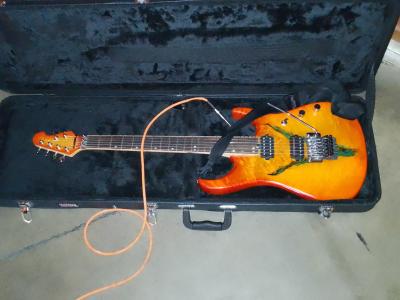

Hola ,me llamo vicente carvajal, tengo 19 años hace 3 años estoy interesado en la lutheria , he calibrado algunas guitarras hasta ahora con exito, y el año antepasado me construi no desde cero una replica de una ibanez rg , digo no desde cero porque use un mastil sin terminar replica de ibanez y un cuerpo de ibanez antiguo ,tuve que trabajar en los trastes, electronica ,etc y diria que fue un exito
Ahora ya pasaron más de 2 meses desde que termine un proyecto de 6 meses de construccion desde cero de una guitarra a mi eleccion con la ayuda de un luthier profesional que ademas es muy amigable y simpatico ,la pase muy bien con el , bueno el caso es que me decidi por una musicman jp16 guitar de john petrucci pues es mi guitarra y guitarrista favorito , me gusta en especial esta guitarra porque es la unica musicman de john petrucci que lleva floyd rose
Me decidi por componentes de gama alta como gotoh ge1996t floyd , clavijas gotoh , pastillas dimarzio crunch lab y liquifire ,etc , las maderas que use fueron el el mastil 3 piezas de arce duro americano, diapason de palo rosa y binding de lenga (madera de mi pais chile) y para el cuerpo tambien use lenga con una tapa de castaño de vetas muy bellas, los trastes son de nickel-plata ,lo comun pero estos eran bastante duros en comparacion con los tipicos.
Hice la guitarra en un 75% el resto fue el luthier profesional que me ayudo que lo que hizo fue cortar con la sierra de cinta y unas cosas con la fresadora pero lo que hice yo fue tallar varias cosas , fresar unas cuantas cosas , lijar y lijar y lijar osea joder que hay que lijar, encole todas las piezas ,talle el mastil , y trabaje en el diapason y trastes casi de forma completa ,excepto que me ayudo el luthier a poner los trastes y el resto como ya lo habia hecho , lo hice yo ; nivelar trastes , coronar y pulir ,etc.
Solo queria compartir mi experiencia que fue espectacular ,me salio un guitarron y ahora les mando fotos a ver si se mandan sin ningun error
