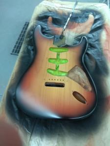

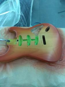

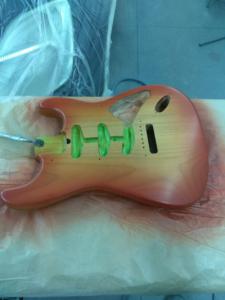

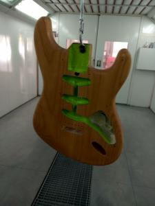

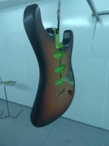

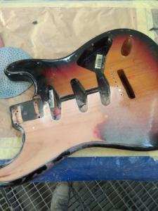

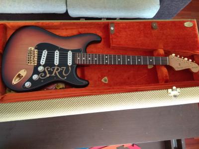

Pués me he animado a compartir con vosotros un trabajillo que le he hecho a mi SRV.
Como algunos sabréis uno de los contras de esta guitarra es el acabado en poliuretano, bastante criticado por la mayoría por su poca resonancia...
Ahora con el acabado en nitro puedo decir que ha mejorado en ese aspecto y para mi gusto en estética también.

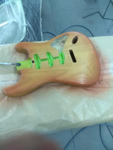

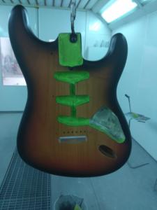

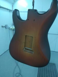

Todo esto lo he hecho basándome en mi experiencia como pintor de coches, apenas he visto alguna guía de como se pinta una guitarra... Cualquier crítica será bienvenida. :descanso:
Para el proceso de pintado solo he utilizado un tinte naranja y negro; y para el acabado final, resina duco a modo de barniz mezclado con talco para darle el aspecto mate.

¿Qué tal la diferencia de sonido? ¿Has notado mucho cambio?
Javi (txavite)
por el 26/07/2018
Buenas jfmc
Ya te digo yo que sí, suena más fuerte y con más sustain cuando toco sin enchufar y eso que le vuelto a poner las cuerdas viejas para que no influyera a la hora de ver la diferencia de una pintura y otra..

¿Lo has hecho tú? ¿La nitro dónde la pides?
Javi (txavite)
por el 26/07/2018
#9 gracias Kike, las herramientas adecuadas son lo más importante, ya luego con un poco de conocimiento cualquiera puede hacer lo mismo que yo. Un saludo
#10 si, está todo hecho por mi, desmontaje y montaje de la guitarra incluido :wink:
En cuanto a los tintes y la laca me los ha conseguido un amigo comercial que vendía pintura duco hace muuuucho tiempo (la que yo he utilizado tenía más de treinta años).
