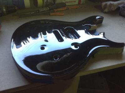

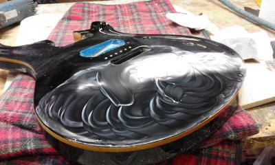

Bueno, color y transparente tirado. No ha ido mal, pero en estas épocas con los cambios de temperatura hay que adaptarse.
Como cabina de pintura uso una roulotte que vacié por dentro, si sale el sol se calienta mucho y rápido.
La ultima mano ha hervido un poco, seguramente marchará con el lijado y pulido. Si no, pues una mano más.
Ahora a lijar y pulir :calor:

La última ya es color y transparente, pero ahora hay que lijarlo todo y volverle a sacar brillo.
Es como una penitencia...

Muchos días sin aparecer, pero aquí esta lo que faltaba.
Primero pulir.

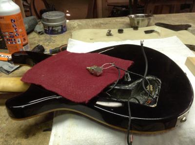

Un poco de electrónica. Push/pull, y un switch nuevo. También arreglar un problema con la masa.

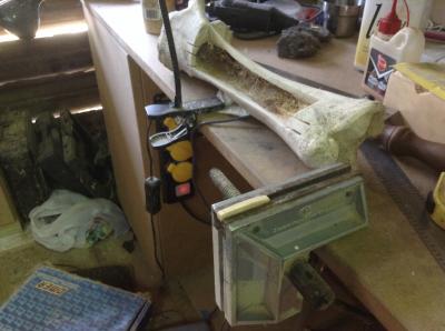

Después un poco de hueso para la cejuela nueva.
