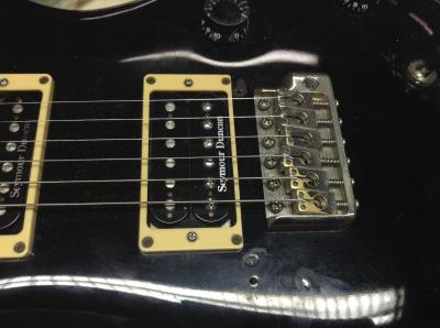

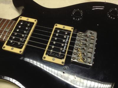

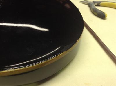

Como veis se nota el paso de los años, y los 90 con la moda de los controladores midi también ha hecho mella e n esta guitarra.
Como veis en esta foto hasta Paul hacia trampillas.
Si os fijáis en la segunda foto se ve que la cejúela está separada. No creo que sea la original porque creo que PRS siémpre usó grafito, además los cortes parecen hechos al revés, con más espacio entre agudos que graves.
Straydog
por el 23/06/2015

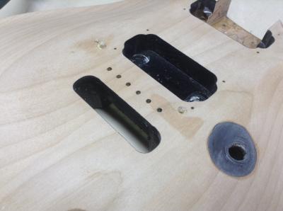

Los daños al acabado son bastante normales para una guitarra de 30 años que ha pisado muchos escenarios. El problema más gordo son los agujeros de la pastilla midi.
Tocan medidas drásticas!

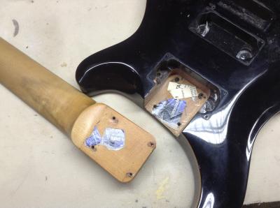

Beodo
por el 23/06/2015
Cojo sitio :). Por cierto, menuda chapuza guarra meter papeles para calzar el mástil. Porque supongo que será para eso...
SaludoX

Straydog
por el 23/06/2015
Si, los papeles los metieron para que quedara apretado el mástil. Por algún motivo no habían encintado antes de barnizar y parece una montaña rusa el fondo del encaje del mástil.
Y esto no fue hecho aquí, eso es de PRS. Lo papeles eran americanos.

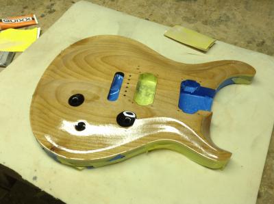

Esta tarde y con el permiso del dueño he empezado con las medidas drásticas.quitar la pintura y tapar agujeros.

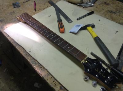

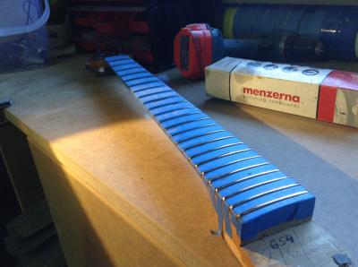

Mientras voy pintando el cuerpo le presto un poco de atención al mástil. Aparte de la cejuela no tiene grandes problemas. Un pequeño trasteo en el 13 y un la suciedad normal de una guitarra usada.
Limpieza y aceitado del diapasón, pulir trastes y listo.

Tapa poros aplicado. Ahora empieza lo delicado.
Esta estaba bastante cascada por el uso, y si el dueño solo tuviera esta, con que quedara mejor de lo que estaba misión cumplida.
El problema es que tiene otra PRS resplandeciente!
Ahora empiezo a entender lo de que " las comparaciones no son buenas".
Sin presión, absolutamente ninguna presión....
