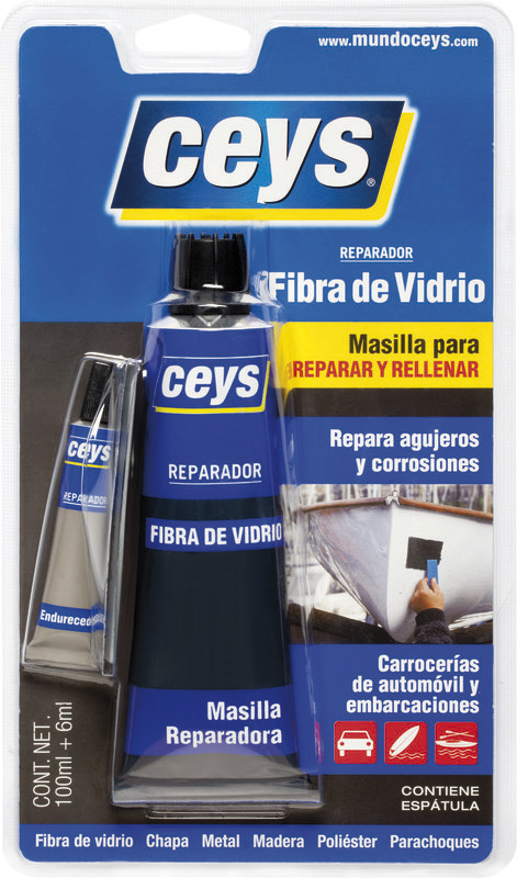

Gracias janyckDN
Pues compré esto [ Imagen externa no disponible ]
el otro día y pensaba mezclarlo con algún pigmento de nácar. Pero el pigmento no lo he encontrado, y tampoco tengo muy claro dónde podría encontrarlo.
No se tampoco si es el producto apropiado (la epoxi esta que he comprado) pero en la tienda de bricolaje no supieron asesorarme demasiado.
Quiero probar primero en alguna superficie de madera para ver como queda y si me convence el acabado, porque me da un poco de miedo que quede peor de lo que está ahora, ya que en principio el cambio sería simplemente estético.

No conocia esta masilla pero dice fibra de vidrio
Como dices as la prueba en madera
Y veamos el resultado recomendacion muy atento al secado porque seguramente tendras que lijar mucho
La resina que yo decia es completamente transparente desgraciadamente los empleados de las tiendas de bricolaje suelen ser muy malos a la hora de recomendar productos suerte
