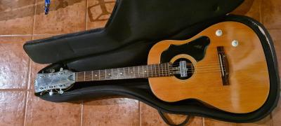

hola des de canarias. tengo una hofner acústica , original, del año 69.....el otro día la cogí para trabajar con ella y me doy cuenta de que tiene bicho, carcoma,. no me gustaria que se abriese , de momento esta entera,. una solución para eliminar ese bichillo y que no siga haciendo agujero?
veis en la funda el demonioooooooo de mi guitarra?

Hay muchos productos en spray anti bichos y anti carcomas para madera, lo no se es si te afectará al acabado o no

Como te ha dicho el compañero hay productos especiales para matar la carcoma. Antiguamente se usaba gasolina, pero no solia funcionar muy bien, y tal y como esta el precio de la misma y el daño posible al instrumento ni se te ocurra.

A mi me fue genial con este en un mueble antiguo
https://www.planetahuerto.es/venta-tratamiento-especial-anti-carcoma-matacarcomas-xylamon_07446/36467?gclid=Cj0KCQiA3rKQBhCNARIsACUEW_aJJw0DXAqCnvtp4ewriTLgY-8kbwY9MoSLzlr2dPsDoEwHNRE8IOUaAtGIEALw_wcB
luishouse
Sí, el xyladecor funciona bien, mi ex era aficionada a recuperar muebles antiguos y con carcoma, y eso le iba bien.
Lo que solía hacer era poner producto en todos los agujeritos y más, por todo el mueble, y luego meterlo en una bolsa de basura industrial, cerrarla bien sellada y dejarla un par de días. Mano de santo, no queda ni uno, pero eso sí, cuando abras la bolsa tápate la nariz, está todo concentrado dentro.

Xyladecor como ha comentado luishouse, yo lo apliqué con una jeringuilla de farmacia y mano de santo. Eso si, no te puedo decir si los bichitos habrán comprometido la estabilidad del instrumento, eso sin hacerle rayos X nunca se sabe...
