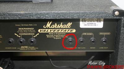

Hola, resulta que el conector hembra trasero de mi marshall que se usa para conectar el pedal de footswitch de cambio de canales debe estar jodido. Creo que es así porque he testeado el pedal y le he cambiado todo el cableado y hay continuidad en todos los cables, por lo que el pedal esta bien. Pero cuando conecto el jack macho a la entrada solo funciona cuando esta a medio meter, si lo introduzco del todo el pedal no funciona de ninguna manera
He abierto el marshall para ver si tenia fácil acceso, pero creo que hay que desmontar la placa para poder cambiar el conector hembra y eso me da algo de miedo. De todas formas ¿alguien sabe como se puede testear el conector hembra para asegurarme de que esta roto?.

Es muy raro que sea de la hembra de jack, por lo que comentas, lo mas probable es que tengas mal el pedal, si no es así me temo que puedas tener alguna avería en el circuito de conmutación, pero insisto, comprueba el pedal lo primero.
Si no das con ello nosotros podemos echarle un vistazo en el taller.

El pedal esta en perfecto estado, le cambie el cable por completo y comprobé la continuidad, todo OK. Tiene que ser la hembra trasera, si no no lo entiendo. Vuestro taller me queda bastante lejos, soy de Bilbao, así que no me saldría rentable mandarlo hasta allí solo por una revision. Gracias.

Prueba a desmontar el chasis, y ver si las "presillas" del jack hembra hacen buen contacto con el jack macho. Para ello prueba a meter un jack macho y empuja las "presillas" hacia el. (No se si llaman presillas o de otra forma, pero vamos la parte metalica del jack hembra que hace contacto con el macho.)

#3 en Asua tienes un buen técnico, pero ya te dije hace tiempo, en el hilo del pedal a ver si iba ser mal contacto de la hembra, ya que a veces iba y a veces no.

Tambien fijate si esta bien soldado, seria rarisimo que se haya despegado y mas despues de tantos años pero por si acaso compruebala.

Pero para ves si hace contacto, sueltas la tuerca sacas el conector y lo fuerzas un poquito hacia dentro, suave.
Cuando no hace bien contacto el jack se nota como que está flojo en el agujero.......pro igual hace mal contacto y está bien duro....no se, limpiar los selectores no sea que falle el contacto......

El conector esta soldado a una placa que lleva el ampli, no se puede soltar a no ser que se le quite la soldadura. Lo comprobé el otro día.
