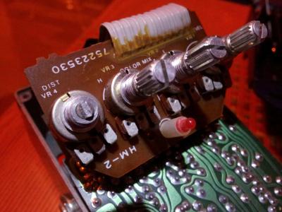

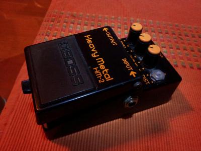

Buenas, tengo un pedal boss HM 2 con el pote de la distorsión partido y quería saber que tipo de pote tengo que comprar y dónde podría comprarlo?
Yo no tengo ni idea de estas cosas asique agradecería si me podéis orientar un poco.

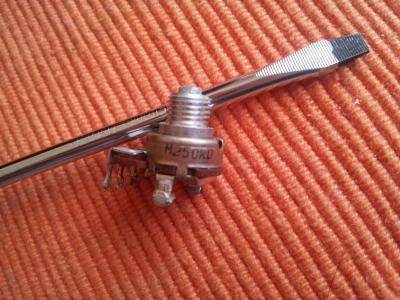

Hola Tony, me han dicho que son de 25k yo la verdad que no tengo ni idea, ahí dejo una imagen.

En el pote pone, M250KD, no se si se puede ver bien porque lo de al lado del 5 no se si es una (o) o un cero.

Tony, podrías decirme si es 25k o 250k?

no estoy muy seguro, pero creo que son de 100k.

Hola EduDickin, es un potenciometro de 250K, lo que no se que tipo es, puedes probar con uno Lineal.
En el clon que hizo Godsavemetal tiene un potenciometro 250KB que es lineal.

Hola Cermial, me han dicho que es logarítmico y de 250K cómo bien dices, lo encontré en Banzai, ahora esperar que llegue y a ver si funciona, gracias al todos por vuestras respuestas es un placer encontrar gente así, saludos.
