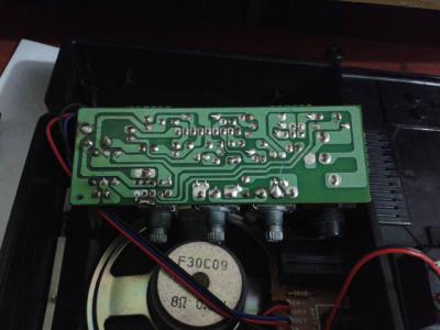

wow TonyGT, muchas gracias por el aporte, en estos dias estare buscando el integrado para ver si era eso.. hay alguna forma de probar todos los componentes con multimetro para estar mas seguro del daño?
igual estare fotografiando todo el proceso para dejarlo aca.. gracias mil
Tonyguitar
por el 13/12/2014
no hay de que, pero hazme caso, si tu miras los componentes asi a simple vista y no ves ningun condensador reventado, nada roto asi a simple vista lo que tienes que hacer es cambiar directamente el integrado, con eso estoy casi seguro al 95% de que lo tienes arreglado, despues de esto si siguiese fallando yo miraria algun condensador ceramico que no estuviese en cortocircuito, pero vaya, si haces esto que te digo yo casi aseguraria que lo tienes todo arreglado.
Luchifer
por el 13/12/2014
Una vez mas, mil gracias bro, he querido devolverle la vida hace mucho, pero jamas me atrevi a preguntar siquiera... esta es la vez... ya te contare el proceso y resultado...

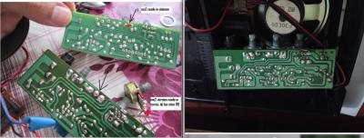

mirate mi hilo:
https://www.guitarristas.info/foros/modificar-mini-marshall-ms-2-instalando-control-master/243669
ahi puedes ver si tienes la version china o la vietnamita.
Luchifer
por el 13/12/2014
Uhh jajajaja la verdad es que le encuentro algunas diferencias con los dos... :/ quede mas loco que antes, pero revisando el circuito integrado si dice kia6213...
