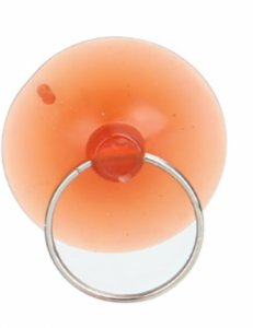

Después aplico cola carpintera para que penetre pasando una y otra vez el lechon plástico (foto), y cuando estoy seguro que llegó a todos los lugares presiono con la mano y con un paño húmedo retiro el exceso de cola. Ojo de no ocupar mucha agua, si no, penetrará y se mezclara con la cola en las grietas y te puede afectar el pegado.

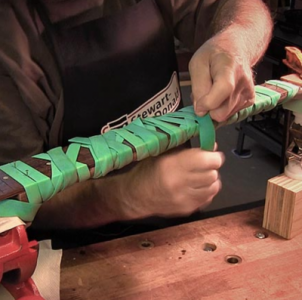

Luego en vez de ocupar formones (al menos como prensas principales), utilizo una especie de guincha que me hice con goma de cámaras de bicicletas viejas, uniéndolas entre nudos. Luego enrollo la goma larga de varios metros, tratando de que se aplique una presión homogenea en todo la sección a encolar. Creo que es mejor que utilizar formones, ya que por la forma los formones no suelen apretar bien, al no ser que ocupes tacos con radiado que se ajusten a la forma del mango.
Lo único que cuesta en este caso es que las piezas encoladas queden correctamente alineados, ya que al haber cola fresca entre dos piezas lisas y duras, estas mismas piezas suelen deslizarse por la presión que ejerces, así que fíjate en eso que es bien difícil, sobre todo luego de que apretas con la goma, ya que tapas toda la sección y no puedes ir mirando como queda. Así que lo ideal sería fijar previamente con scosh para que la pieza no se mueva, y luego ir aplicando vuelta a vuelta la misma fuerza al lado izquierdo del mango y al lado derecho y asi la pieza debería seguir centrada.
Los formones los suelo colocar al final, con poca presión en las zonas que creo yo que faltó apretar con la goma, además, esta misma gomita ayuda a que no se deslicen tanto los formones al apretar. Pero la verdad es que muchas veces no es necesario colocarlos, ya con la goma basta y sobra.
La segunda foto es de la goma que te digo para prensar, para que se entienda. Yo me hice una con las cámaras de bicicleta, hay que calcular bien el ancho al cortarlas ya que al estirarla no se tienen que cortar, pero a la vez tienen que ser lo más delgadito posible para facilitar las maniobras :P
