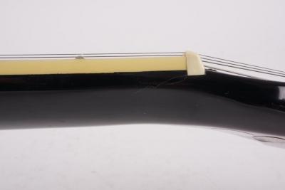

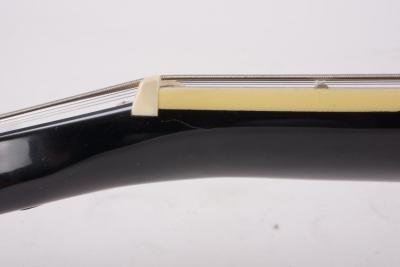

El tema es que me ofrecen una guitarra con dos fisuras en el mastil del mismo estilo que en las fotos que os adjunto. Ahora no puedo sacar fotos.
Quisiera saber como repararlo. He estado investigando y se me ocurre hacer esto:
Lo veis fiable? Se os ocurre otra manera?

Puse las dos fotos iguales. Se supone que en la segunda foto están puestos listones de madera en los huecos.
Y que pegamento me recomiendan? Epoxy, titebond?

Titebond
De todas formas una primera fisura puede pegarse sin necesidad de refuerzos, el refuerzo es si es comprometida o ya está repegada, aunque obviamente mal no va a hacerle...

Es decir, si se me vuelve a romper ahí si tendría que hacer el refuerzo?
Simplemente con quitar la cejuela, inyectar pegamento ya se arreglaría?
