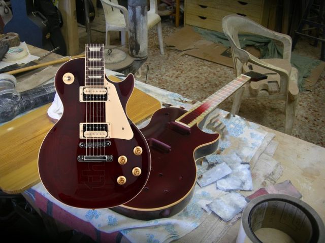

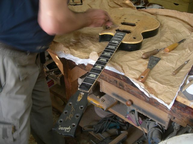

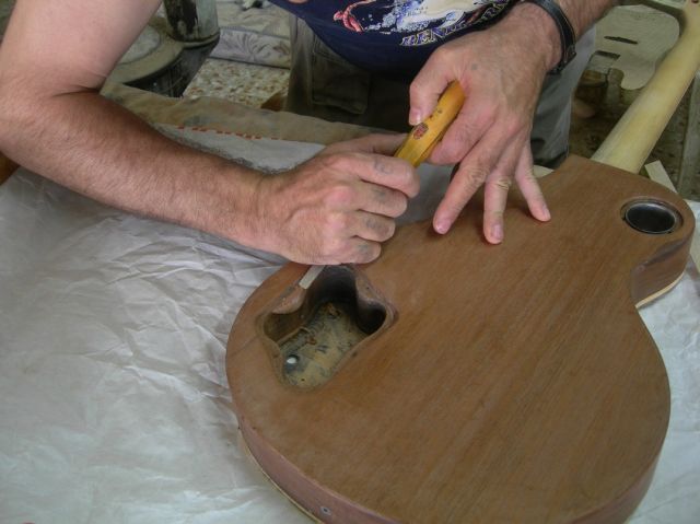

Reparación de guitarra Gibson Les Paul standar delux del 82, era negra, tenia golpes, algunos desgarres, los trastes totalmente gastados y la mayoría de los accesorios no eran originales
después de unas cuantas horas y unos cuantos minutos este es el resultado.
La reparación paso a paso en la sección de mis fotos

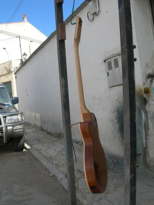

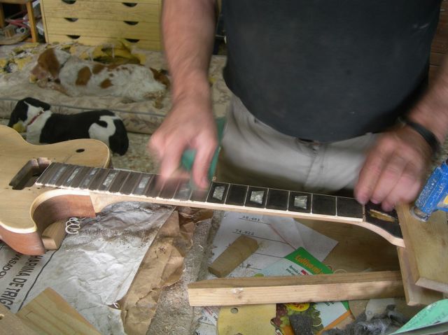

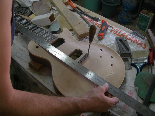

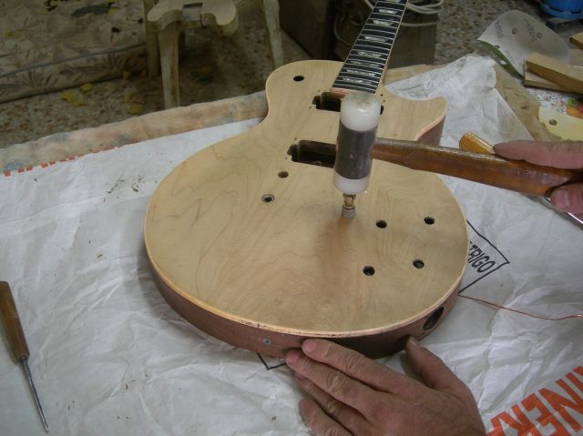

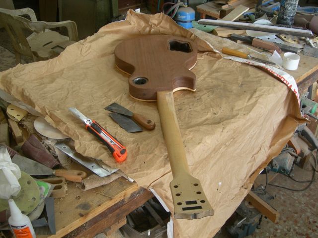

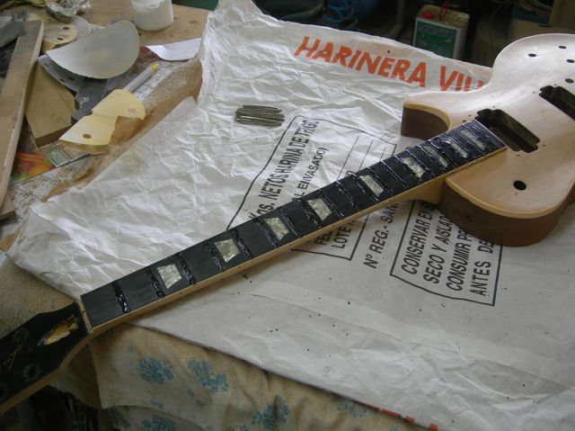

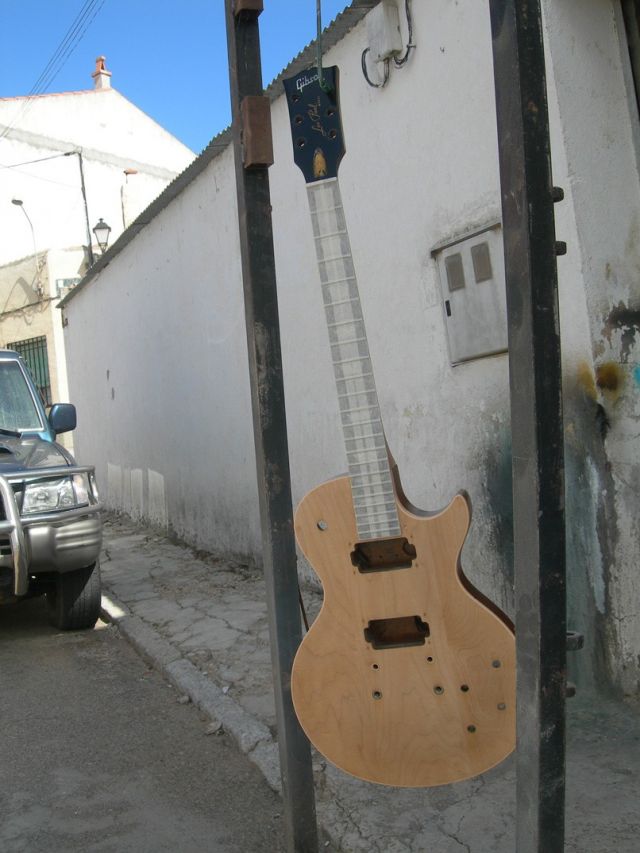

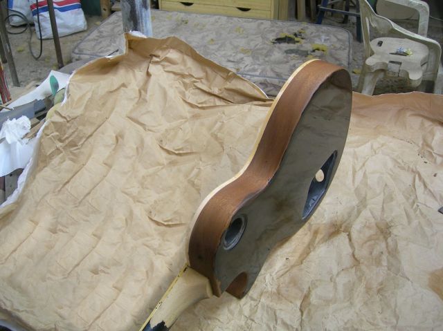

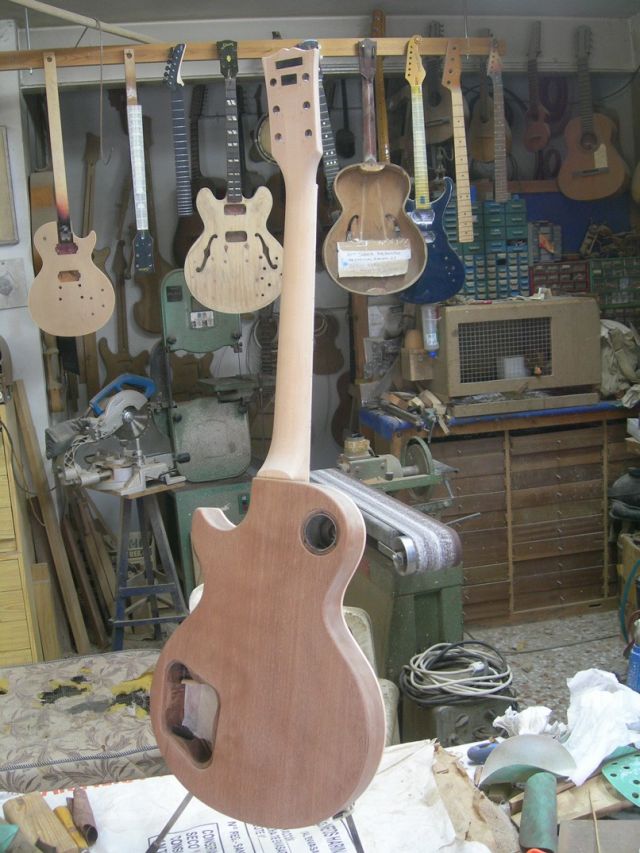

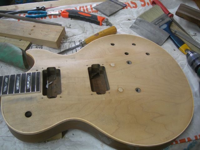

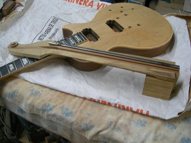

pieza en la pala

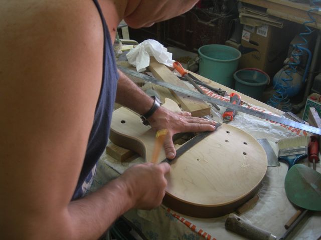

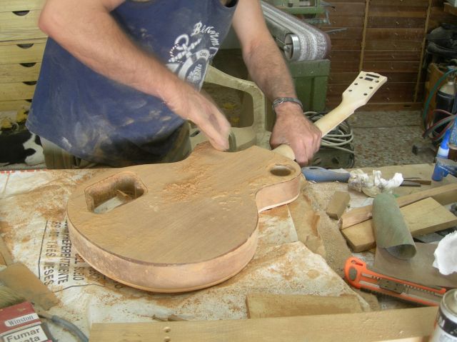

acuchillando el canto
acuchillando la tapa

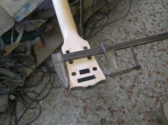

preparada para lijar
preparada para lijar y mástil en proceso para una guitarra acústica de 8 cuerdas
repasando una pieza en caja de circuito
poniendo masa en el casquillo de cordal

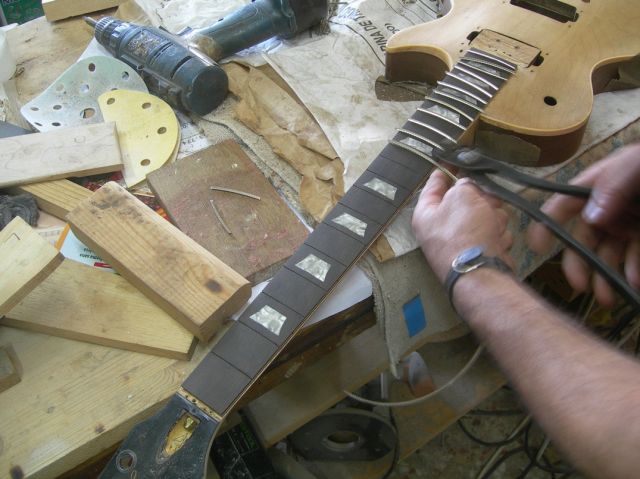

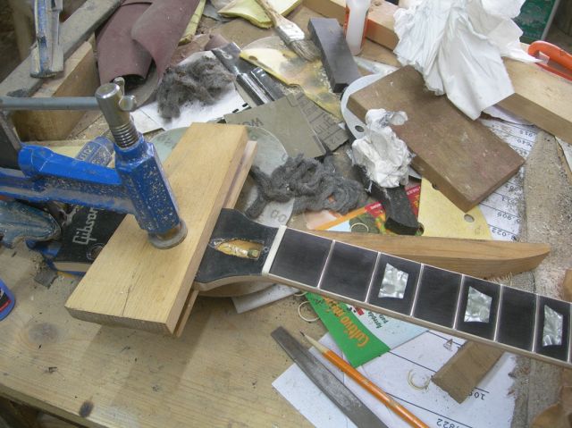

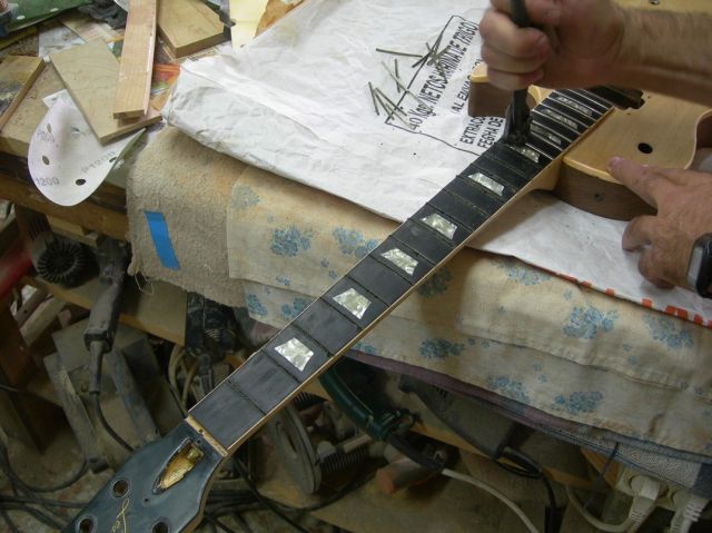

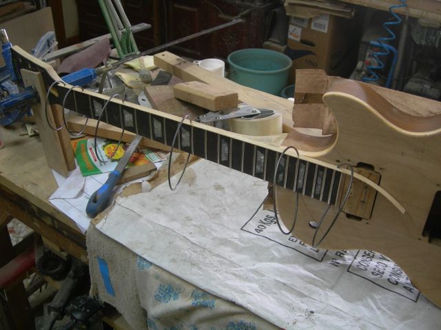

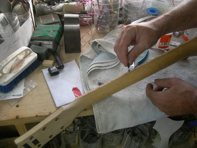

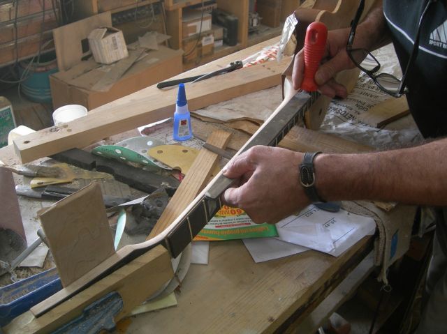

quitando trastes
reforzando ranuras de trastes

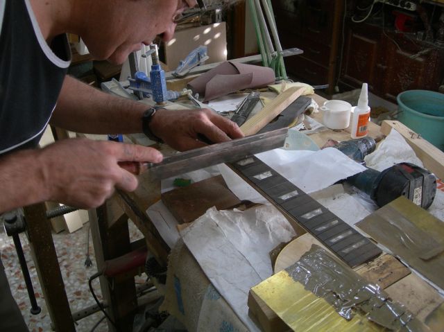

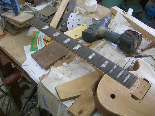

planificando diapasón
diapasón planificado

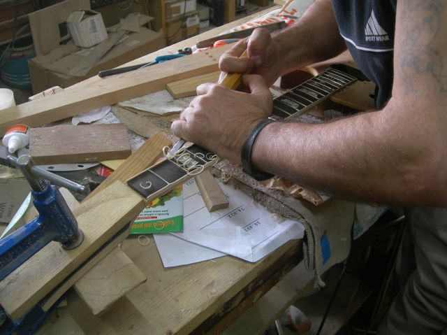

haciendo ranuras nuevas

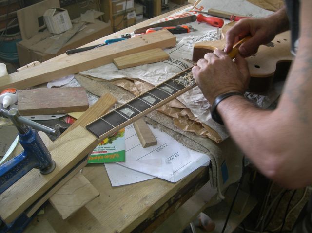

cortando trastes a medida
repasando canto de los trastes
poniendo vivo
repasando vivo
repasando vivo

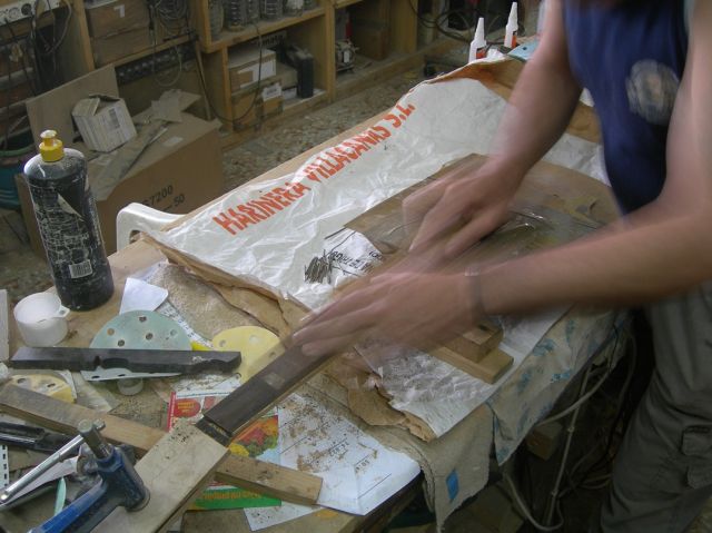

lijando diapasón
preparando cejuela de hueso
cejuela de hueso puesta
poniendo puntos de ébano en el vivo
Tapar puntos de anclaje del puente
trazando la posición del puente
Comprobando la posición del puente
lijando con grano fino
terminada de lijar

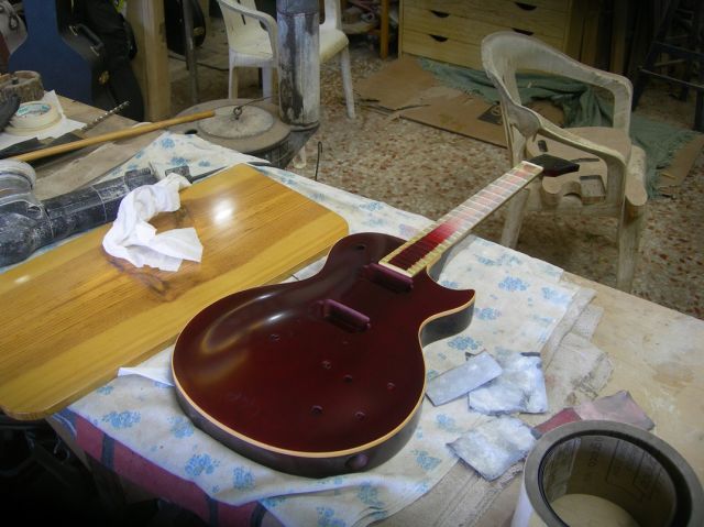

preparada para lacar
fondeando con laca
fondeando con laca
fondeando con laca

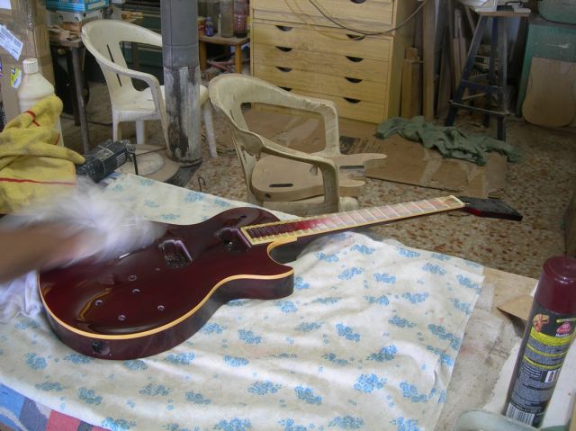

lacada en color

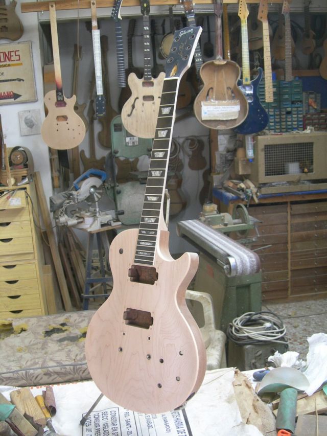

la imagen frontal es la foto que me mando el clienta para hacer el color, la que esta en el banco es el resultado
Ultimo paso, lijar y pulir
Este es el resultado de un monton de horas de trabajo con amor
