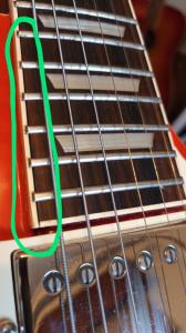

Hola,
Tengo una duda, y a ver si algún alma caritativa me echa un cable.

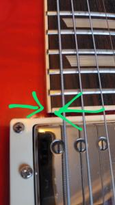

Hace poco me compré una Epiphone Checa que está muy bien pero tiene un "pequeño" problema: resulta que en la zona en donde termina el diapasón (desde el traste 16 hasta el final) hay un pequeño surco que separa el diapasón del propio mástil en la zona superior, adjunto fotos.
La pregunta es si alguien sabe de alguna masilla o pegamento para rellenar ese pequeño surco, más que nada para que no vaya a más, pues así como está no tiene ningún problema.
Me gustaría en la medida de lo posible hacerlo yo, pues sienpre procuro hacer los mantenimientos y modificaciones por mi cuenta, pero si alguien cree que debería llevarlo a un especialista que me lo haga saber por favor. De ser así, cuanto creéis que podría costar?
Muchas gracias de antemano

La acetona ataca el plástico interior del binding. Lo disuelve. Más bien lo ablanda y vuelve pegajoso. Es como unir dos piezas de madera con una pistola de silicona caliente. La acetona hace esa función.
Comentabas que si lo llevabas hacia el diapasón, la nitro exterior se cuarteaba. Hay dos posibles modos de evitarlo. Una es poner cinta de carrocero o simplemente celo, sobre el exterior del binding.Suele funcionar bien. Debe ser de baja adherencia porque no queremos que salte ninguna esquirla. Celo de los chinos a 1euro 3 rollos, va estupendo porque no pega casi nada. La otra, aplicarle un poco de calor para que se vuelva más maleable y puedas llevarlo a su sitio , sin generar tanta tensión de empuje sobre el material.
La acetona vas a tener que aplicarla con un pincel muy fino en la parte más abierta y con una jeringuilla muy fina en la más cerrada. Que no gotée por debajo el exceso.
En Youtube hay vídeos que lo explican. Incluso hacen sustituciones completas de bindíng si está muy deteriorado o por su antigüedad, el plástico se ha contraído y no alcanza su longitud original.
Dalos un vistazo. Así valoras la dificultad de la tarea y obtienes cierta perspectiva, sobre lo que debes hacer.

Yo lijaría un trozo de palorrosa para sacar un poco de serrín de esta madera. A continuación rellenaría ese huevo con el serrín y aplicaría sobre el huevo unas gotas de cianocrilato (loctite).
Después de esto, con una hoja de cuchilla nueva te toca rascar lo que sobresalga y alisar bien con el resto del diapasón, así como para limpiar la zona del binding que se va a manchar.
Antes de hacerlo, cinta de carrocero para proteger el barniz del mástil, y por supuesto la operación sin cuerdas.
Finalmente te toca limpiar bien todo, un poco de aceite de limón para hidratar y listo.
Espero haberme explicado bien, pero creo que rellenarlo con loctite más serrín es la mejor solución. De hecho, es como se rellenan los pequeños huecos de por ejemplo los inlays de un diapasón.
Ya contarás.

Se ha despegado el binding, no es que haya aparecido una grieta por arte de birlibirloque y no hay que rellenar nada....si el binding es plástico o pvc se vuelve a poner con acetona que no te va a dejar residuo...si lo pegas con loctite quizá tengas que lijar algo en la junta visible

Muchas gracias por vuestras respuestas. La verdad es que veo complicado conseguir serrín de palorrosa #2 .
En cuanto a la respuesta #3 cómo es eso de volver a ponerlo con acetona? Intentando llevarlo al sitio agrieta, por eso optaría mejor por un relleno.
Creeis que es grave?
Saludos y gracias

Eso parece ser que se ha despegado el bindin aver si alguien que sepa más del tema te puede decir cómo pegarlo de nuevo

Es que a mí me parece que o la madera ha retraído un poco y de ahí la separación. Por eso no te dije de simplemente pegarlo.
Para el serrín no necesitas más que un trozo de palorrosa.

El binding se mueve si lo aprietas? Para ver si realmente se ha despegado o no. Si se ha despegado creo que la solución es mucho más fácil, y pasa tan solo por pegarlo. Pero si se hubiese despegado y separado tanto estará la laca en ese lateral quebrada, no?
Pablo
por el 22/04/2023
Se ha despegado y separado. Si lo intento llevar al sitio (tan solo he probado muy sutilmente)] se rompe la laca, y por lo tanto en ese caso creo que es peor el remedio que la enfermedad.

Salvo que sea lo que yo dije antes: que la madera se ha retraído.

Si no se mueve, vive con ello
