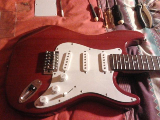

- Así estaba inicialmente:

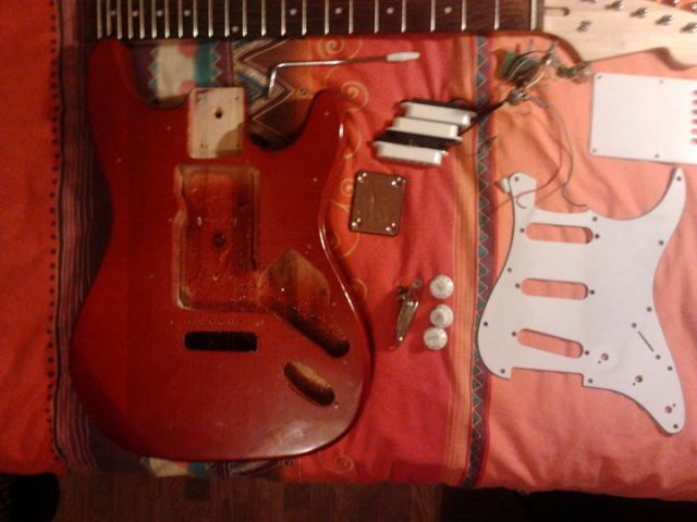

- Ya desmontada:
El hueco de las pastillas no es el típico en una strat, pero a mí me viene mejor así, pues no tendré que agrandarlo para meter las humbuckers.

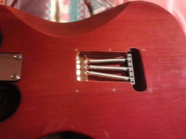

Se ve lo mal que esta construida. Los tornillos del puente sobresalen por la madera.

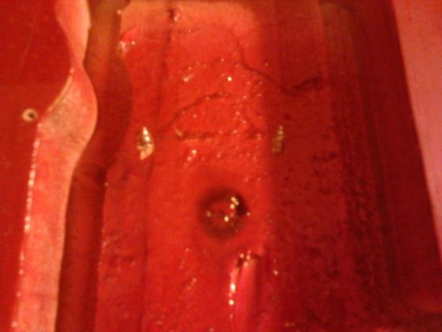

Sólo desmontándola me doy cuenta de la mala calidad de construcción de esta guitarra. Los agujeros están mal hechos, la madera está astillada y mal lijada, algunos agujeros están hechos de forma irregular, etc.
Lo mejor que le saco a la guitarra es el diapasón (de palisandro según las especificaciones, pero vete tú a saber qué es en realidad). Los clavijeros estaban algo flojos, pero con un par de ajustes ya está bastante mejor, así que de momento no los cambiaré (no son unos Grover pero bueno...)

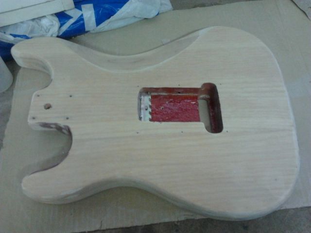

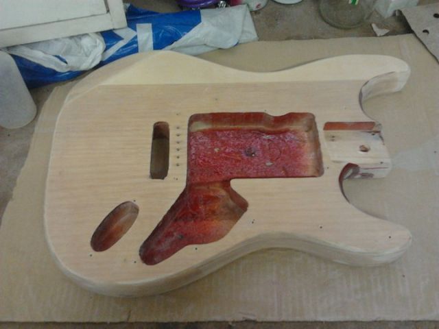

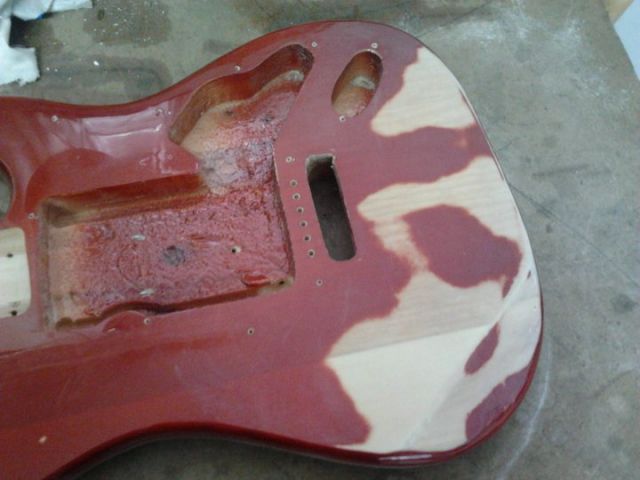

Bueno, esta mañana me la he pegado lijando y ya está casi entera, sólo queda la parte interior de los cuernos. Gracias a Dios por las lijadoras eléctricas :D
Se pueden ver claramente los dos bloques de madera que forman el cuerpo.
Obviamente, la parte interior no hace falta lijarla, así que no la voy a tocar.
Se me ha ocurrido otro posible acabado en lugar del tipo Tele: Cuerpo blanco, laterales rojos, golpeador negro y hardware plateado. ¿Qué os parece? ¿Cuál creéis que le quedaría mejor? :no_lo_se:

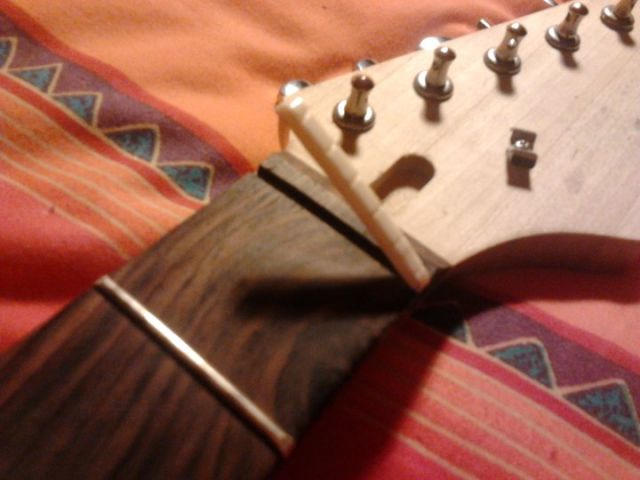

Luego me he puesto con la cejuela, y resulta que la que tengo es demasiado grande y no cabe en el hueco de la vieja :suicidio:

Lima (o lija) una cara de la cejuela
