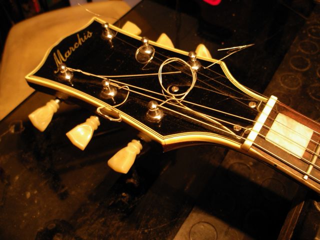

Hace unos días tuve la suerte de hacer dos hallazgos poco corrientes en los tiempos que corren: una Marchis SG de los 70 y a su propietario Miguel Ángel, ambos con mucha historia y mucha música dentro. Como digo, una suerte excepcional.
Aunque preferiría colgar el artículo del trabajo terminado, abro hoy este hilo con la esperanza de recibir aportaciones y consejos para la puesta a punto de esta guitarra que, aunque llegó a mis manos "sonando", necesita y merece un buen ajuste.

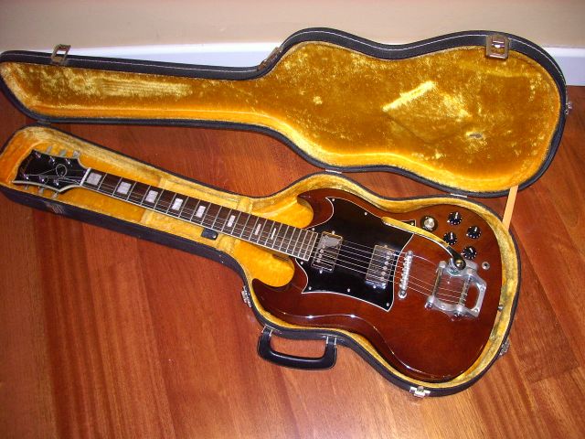

Las fotos de la guitarra tal y como llegó a mis manos (con su estuche original)

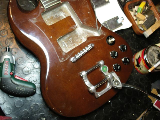

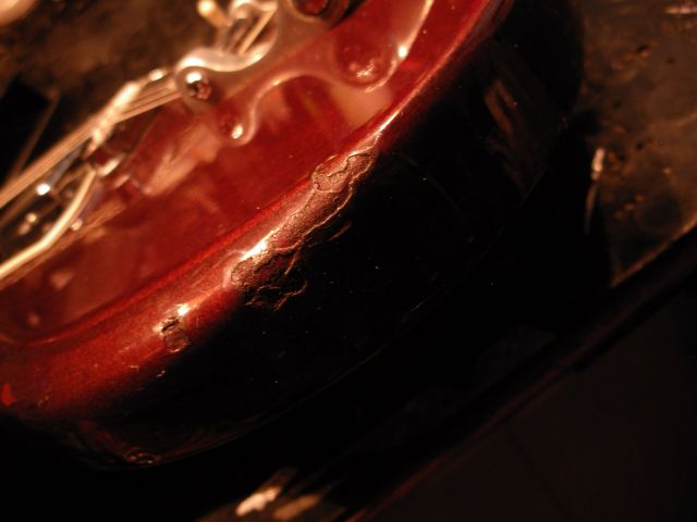

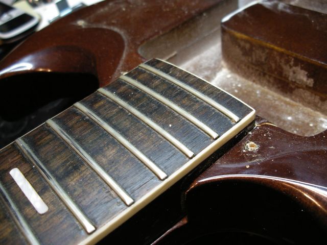

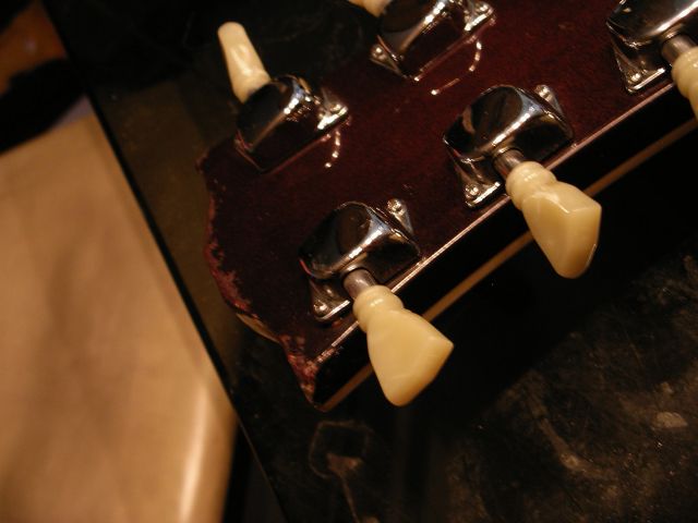

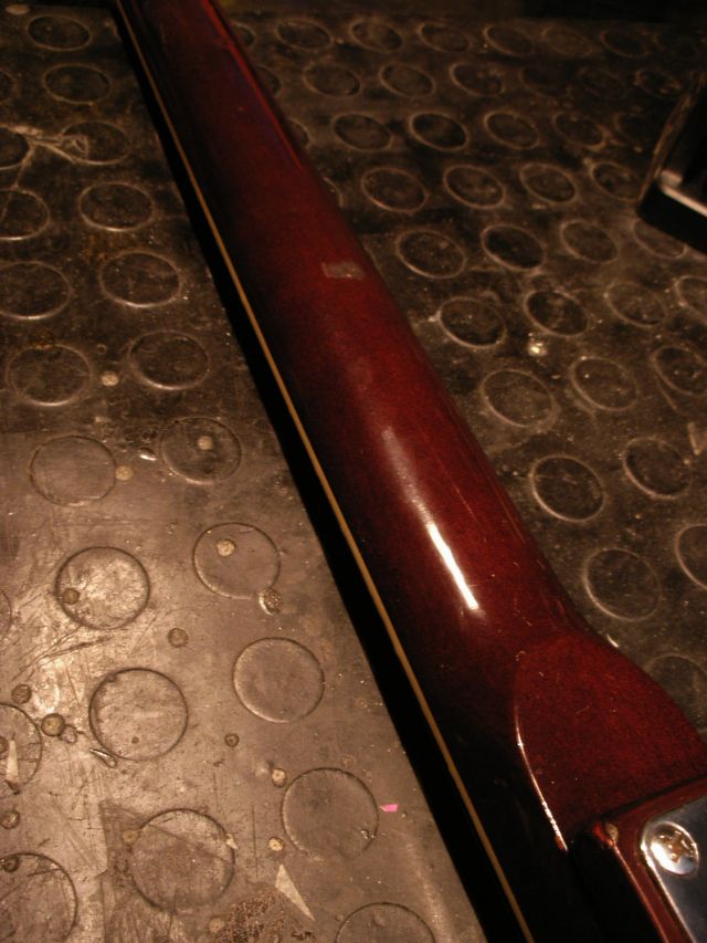

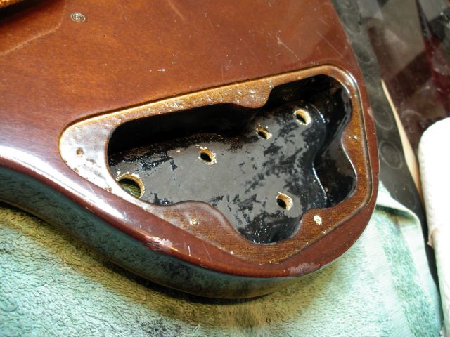

En una primera inspección encontré bastantes marcas del paso del tiempo, principalmente en la laca, y la típica grieta a ambos lados de la base del atornillado del mástil.
Adjunto algunas fotos y abro la puerta a cualquier consejo para la posible restauración de la laca (que no es mi especialidad).

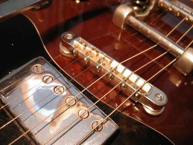

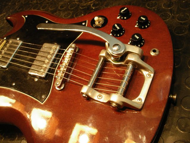

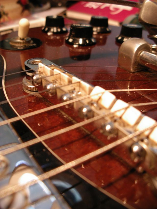

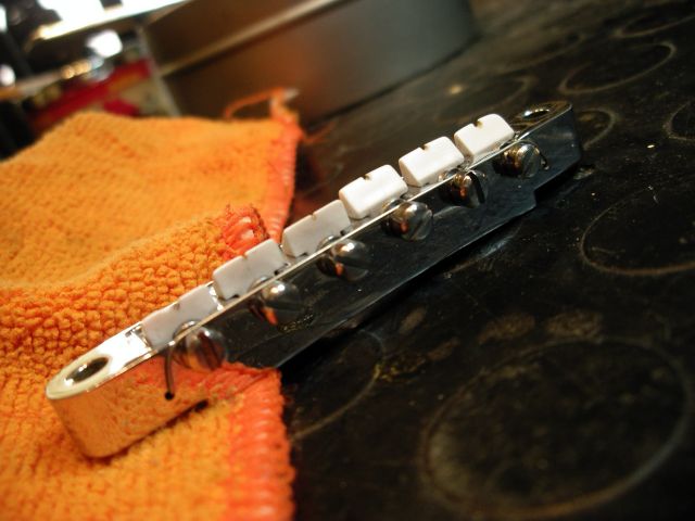

Como se aprecia en las fotos es una copia de SG bastante fiel, con un puente tipo "Bigsby" muy bien conservado, cejuela de hueso, y puente tipo Tune-o-matic, con el mismo ancho y paso de rosca que los Gibson (aunque esto último lo tengo que confirmar) y unas selletas que también parecen hueso (es posible esto?).

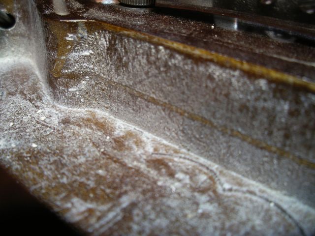

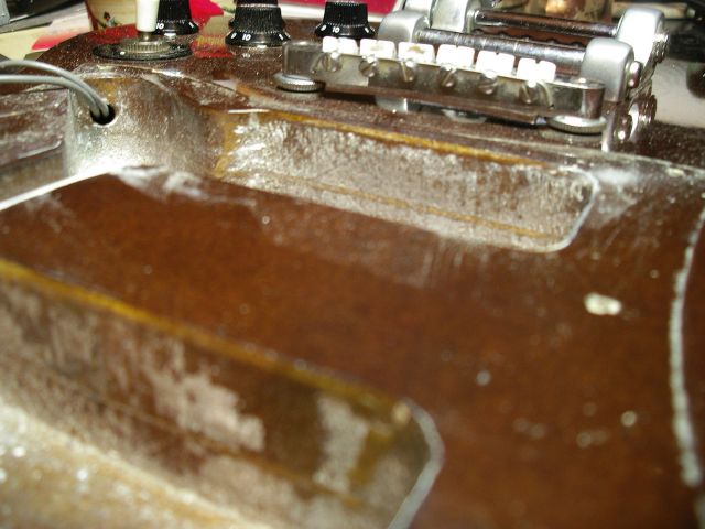

El cuerpo es un "sandwich" de cinco piezas (tapa / madera de 15mm. / una capa central de apenas 2mm./ madera de 15mm, / tapa trasera)
Cuando digo "madera" es por que no me atrevo aún a decir qué tipo de madera es. A la vista me parece caoba, pero el cuerpo tiene un peso bastante reducido y un timbre bastante agudo aunque muy sólido. Se aceptan sugerencias.
Ahí van unas fotos de la construcción del cuerpo.

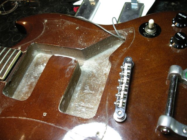

Los ojos más agudos habréis detectado una fisura en la madera entre el hueco de la pastilla y el mástil. Ciertamente ha sido una sorpresa no tan grata pero que ya está en vías de solución.

Una vez desmontada aparece el polvo acumulado durante años, algo que me gusta encontrar ya que significa que no se ha desmontado en demasiadas ocasiones. Bajo el Bigsby el cable de masa, perfectamente acoplado.

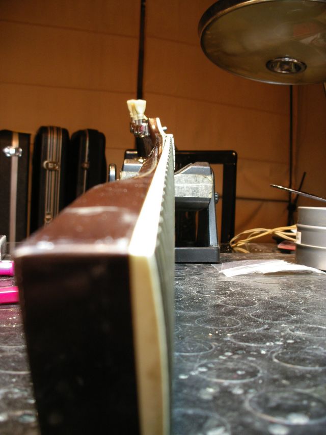

El mástil presenta algo de "barriga" y los trastes están algo "cuarentones", pero por ahora no me planteo el retrastearla, sólo un ajuste del alma y un simple repaso para nivelar los trastes.

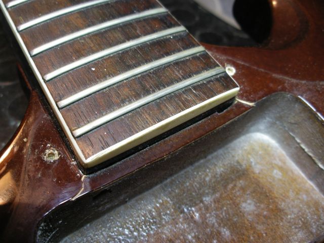

La Fractura.
Definitivamente la rotura no es tan grave como parecía. La madera sólo se ha cuarteado, sin llegar a separarse del todo del cuerpo. Una vez desmontado el mástil se aprecia cierta fragilidad en ese trocito de madera pero el atornillado del mástil ha permitido que no reciba mucha presión de éste y que la madera no se haya llegado a partir.
La "respuesta armada".

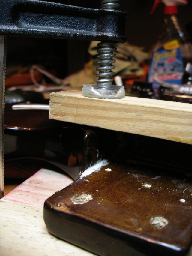

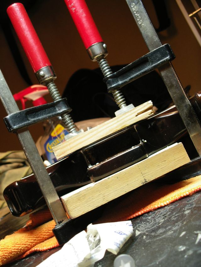

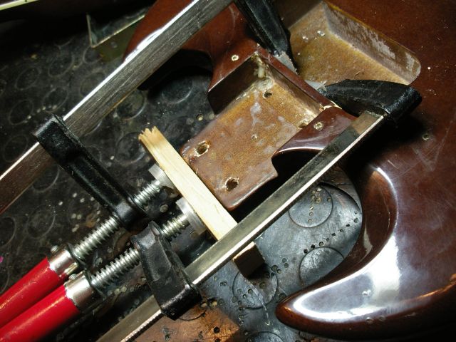

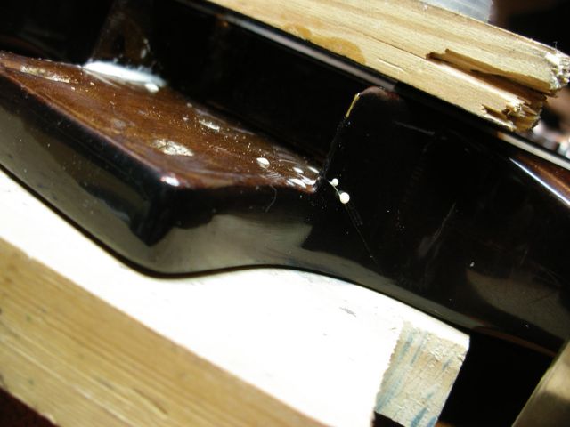

"Armado" con una jeringuilla cargada de Titebond he infiltrado la cola en las grietas de la madera, forzando un poco la madera y con paciencia entró bastante cola. Al colocar los gatos (con su correspondiente mártir para no fastidiar la laca) brotó el exceso de cola, señal de que había penetrado lo suficiente.
Un par de días se quedará bajo arresto de las sargentas.
Espero que el resultado sea lo suficientemente sólido, si no es así colocaré una pletina metálica atornillada en el interior del hueco de la pastilla (ya hice algo parecido con una JEM). Una solución barata, práctica y segura que me gustaría no tener que utilizar.

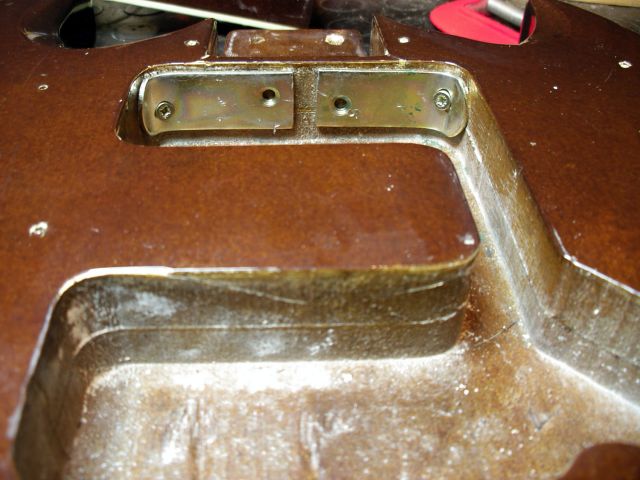

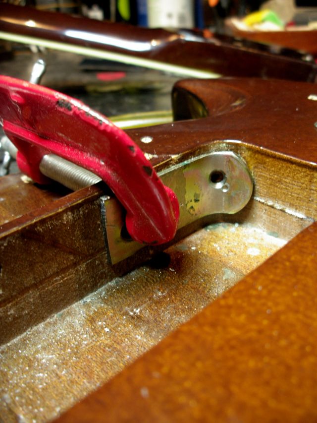

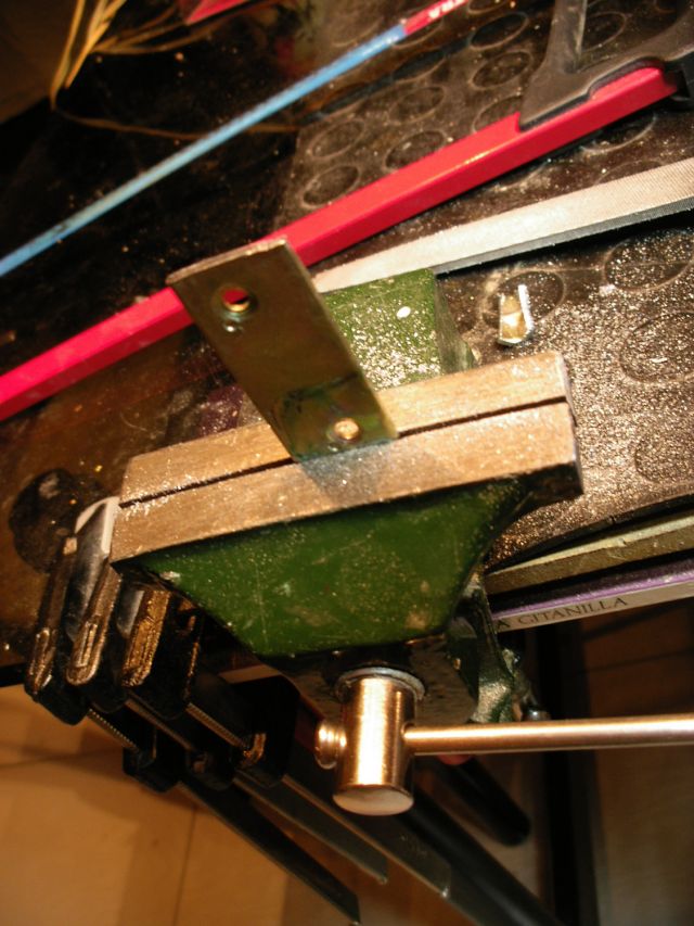

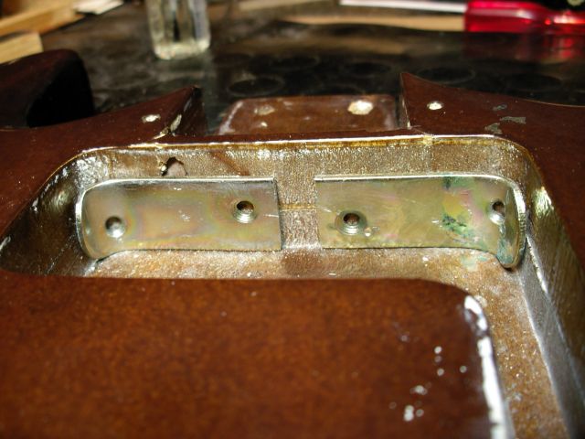

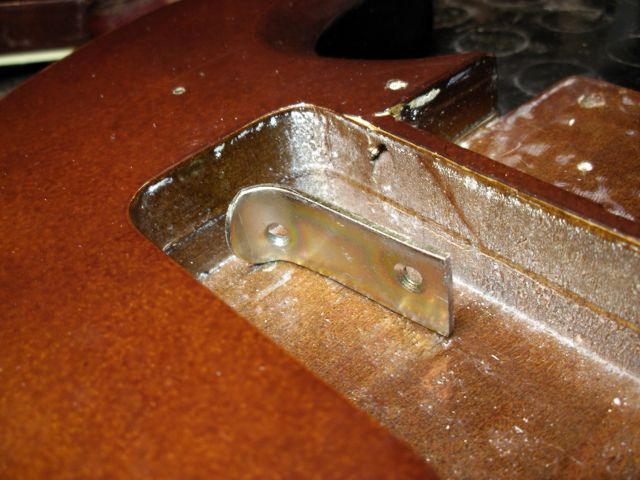

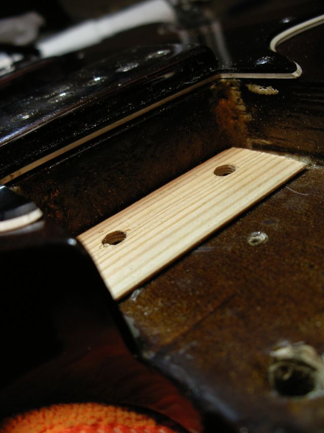

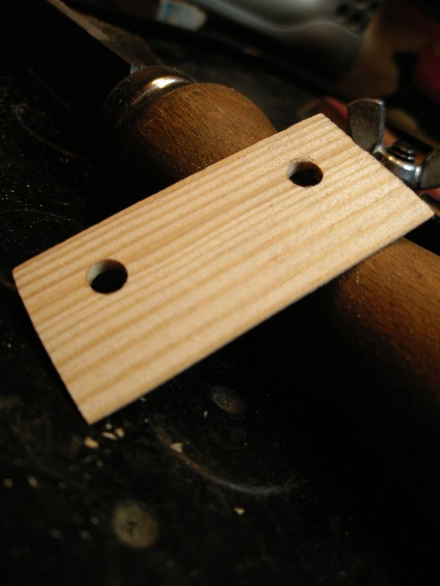

El titebond ha hecho bien su trabajo y la pieza ha quedado bastante sólida, aún así he decidido reforzar la zona reparada con unas pletinas que he preparado a partir de una escuadra metálica.
Cortar, limar, ajustar el ángulo y atornillar. Como irá cubierto por el golpeador no estropeará la estética y, sinceramente, me quedo más tranquilo. Y si pasan otros cuarenta años y alguien la abre, verá que buenas intenciones no faltaban.
He colocado unos tornillos pequeños porque aún espero encontrar una pletina que me de el ancho completo en una sola pieza, si no es así le pondré unos tornillos más "serios" y cerraré esa página del trabajo.

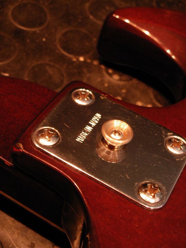

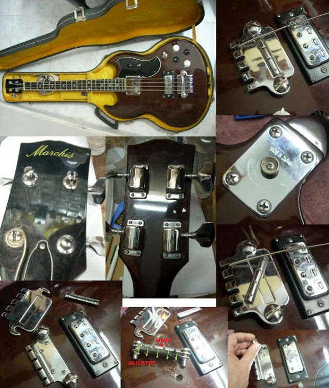

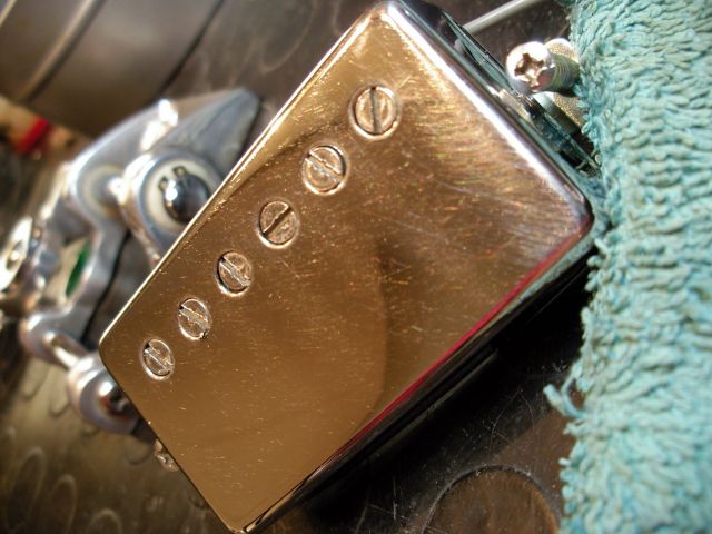

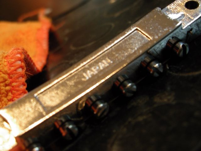

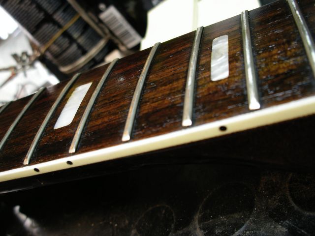

Mientras el diapasón "se traga" manos y manos de aceites y aprovechando que está completamente despiezada, he echado un buen rato quitando polvo de las mecánicas y la electrónica (por cierto: que buenas soldaduras!). El puente está estupendo, con su "regalito" debajo (ese "made in Japan" que tan tontorrones nos pone). Luego una manita de pintura de apantallado, porque parece que en los setenta no pensaban demasiado en los campos electromagnéticos, un repaso con limpiador lubricante a los potenciómetros y una limpieza a la cubierta y tornillos de las pastillas.

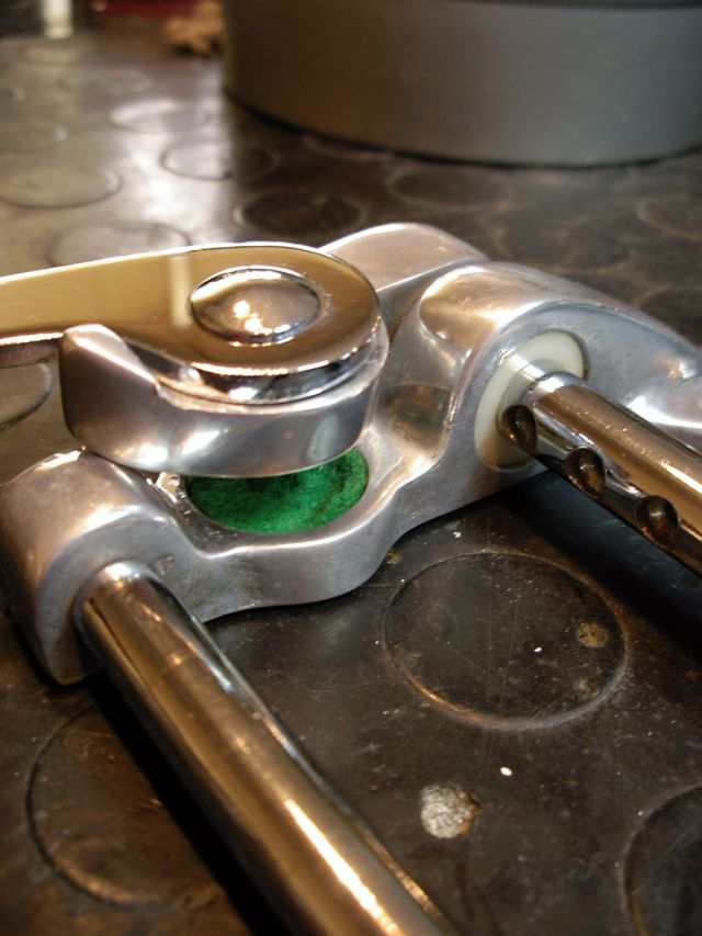

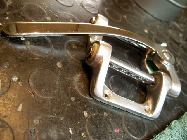

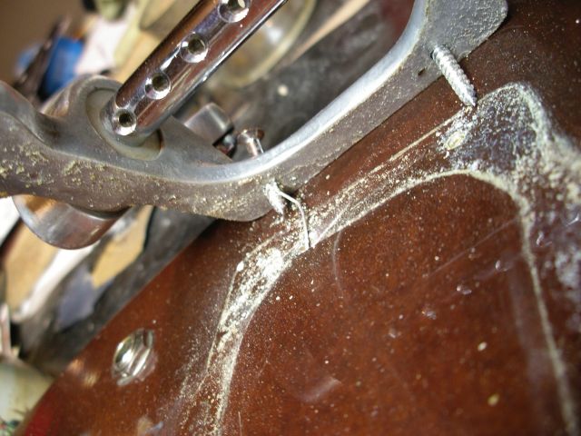

El Bigsby
Después de un repasito a la tornillería y un limpiado ha quedado perfecto, sólo he encontrado una cuestión que hasta ahora no he podido resolver.
Me explico: la acción es suave y contínua y los ejes no presentan holguras ni marcas, así que el funcionamiento es bueno, sin embargo la palanca, una vez colocada en posición de uso tiene una minúscula holgura que me gustaría eliminar. El problema lo encuentro al no poder aflojar la contratuerca del perno de la palanca, ya que éste tiene "la cabeza" lisa y curva (como se ve en la última foto), y no encuentro el modo de sujetarla para poder apretar o aflojar la tuerca (espero que quede claro).
Una ayudita en esto me vendría fenomenal.

Primero de todo...buen trabajo.
Respecto a la holgura....yo lo intentaria...con mucho cuidado...aunque no hara falta decirlo....con una mordaza, alicate de apriete o como se quiera denominar en diferentes sitios....con su correspondiente trapito para no dejar marca desde "la cabeza" a la pieza que hace de base a la palanca...no se si me he explicado correctamente...tampoco conozco el mecanismo de ello pero creo que me hago una idea....de esa forma podras dejar fija la cabeza y sacar por debajo la tuerca.
Suerte

El primer problema lo he encontrado tras instalarle las pletinas de refuerzo en el interior. La acción de empuje que ofrecen hace que las pequeñas grietas de los costados del encaje del mástil sufran y tiendan a abrirse. Esta flexión se estabiliza bastante una vez encordada la guitarra, ya que la tensión de las cuerdas hace que el mástil empuje en el sentido contrario a las grietas (justo en el sentido de la fractura que solventamos con la cola y las pletinas), pero sin cuerdas la tendencia es hacia atrás.
Es quizá la rotura más "puñetera" que puede tener un cuerpo y cuando menos te lo esperas la grieta empieza a "correr" y acaba por dejar el instrumento inservible. Hasta hoy sólo conozco dos maneras de detener esa fractura (casi siempre provocada por una caída hacia delante de la guitarra): el encolado del cuerpo al mástil o las infiltraciones de cola. En este caso, al ser más bien leve, me decido por las "inyecciones".
Los pasos que he seguido son simples:
Limpiar la zona, forzar ligeramente la fractura (para que se abra un poco, sin que se extienda), cargar una jeringuilla con cola y luego mucha paciencia ya que la cola no entra en la madera con facilidad. Poco a poco la cola entrará en las grietas y en los propios agujeros que se realizan con la aguja. Después limpiar bien y meterla entre los gatos. Si gotea por el exterior es que la cola ha penetrado en la grieta.
Una vez limpio el sobrante ya sólo queda esperar.
La he dejado dos días (no hacía falta tanto) y ha quedado muy rígida, incluso con el mástil atornillado no se aprecia una flexibilidad de la zona fuera de lo normal. Aún así asusta un poco forzarla después de haber vivido la "operación a corazón abierto" que se le ha hecho, pero es pura sugestión.. o eso espero.

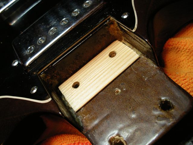

Una vez pasado este proceso he pasado a "calzar" el mástil. La guitarra estaba altísima de acción y el puente estaba bajado al máximo. El alma ya la corregí (dentro de lo humanamente posible) cuando repasé los trastes pero la guitarra estaba imposible desde el traste 10 en adelante por la altura. En este caso lo que he considerado oportuno ha sido "calzarla" en cuña, utilizando un trozo de madera. Normalmente cuando he toqueteado una guitarra (de la malas - malas) ha habido veces en las que he tenido que calzar el mástil de forma plana para elevarlo uniformemente, al igual que se calzan con pletinas los puentes de bloqueo de algunas guitarras. En esas ocasiones he usado pletinas de acero que he fabricado artesanalmente, pero en este caso necesitaba un ángulo de caida que sólo podía conseguir rebajando el apoyo del mástil (y cargándome la laca) o calzando con una cuña.
En un rato de los largos y después de varias pruebas de ajuste he montado la cuña y el mástil ha quedado con la delicada caída de las Gibsons (salvando las diferencias, claro).
En las fotos está aún sin terminar, con un grueso y ángulo mucho mayor que el que ha quedado al final (y del que no tengo fotos).
