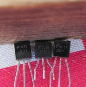

haciendo pruebas, el de la izquierda fue la ultima remesa que compre, cara plana brillante y letras incrustadas (es igual que el original pero con la F de failchild mas pequeña y, suena a mierda pura, el del centro es cara frontal plana mate lijada y letras pintadas que se borran con disolvente y, el de la derecha es un j201 autentico pata negra, este si que suena bien!! tiene un buen sonido y buena ganancia, los otros dos suenan asquerosos, te echan el pedal a la basura directamente. Mi pregunta es: ¿por que el de la izquierda si es cara plana brillante y letras incrustadas es una porqueria, es que es falso y los chinos han mejorado su proceso de falsificacion o entonces que? ¿por que si es autentico y suena tan mal, por que la F es mas pequeña?
a ver si me lo podeis aclarar, que tengo curiosidad, gracias.

Como se lo curran los chinos con las falsificaciones... es flipante.

a mi me cuesta creer que sea una falsificacion, pero tiene que serlo por que lo he puesto en el jcm800 pedal jfet y suenan fatal los 10 que compre en aliexpress por 1.5 euros, barato es, asi que por ese precio deben ser mas falsos que un euro con la cara de popeye, en cambio el de retroamplis si que suena, tiene ganancia y el trimmer se ajusta practicament solo, los falsos estos cuesta un huevo ajustar el trimmers y suena en un punto concreto solo y mal, mira el video que grabe para que veas:
https://www.youtube.com/watch?v=UxdkaKWqJt4
si miras la foto que te puse de cerca puedes apreciar detalles como el de retroamplis que tiene las patillas en la zona que pega a la capsula asi como color anaranjado tipo cobre, los otros yo estoy casi seguro que son j112, estos son los jfet mas baratos que hay y ademas el patillaje es el mismo que los j201.

me encantaria tener una pieza de esta basura para comprarlo con un j201 remarcado, estoy casi seguro que es esto lo que te meten:
https://es.aliexpress.com/item/100pcs-lot-J112/32826920336.html

Los chinos son unos especialistas en la copia, depende de como hayan borrado la serigrafia anterior y como hagan la nueva es fácil no enterarse. Otra cosa es medirlo mediante un circuito de prueba y ver sus parámetros mas importantes de cara a un circuito amplificador que serian la IDSS y la curva de transconductancia, el equivalente a curva de ganancia de un transistor bipolar. Es fácil de medir con un potenciómetro para variar la tensión GS y una fuente regulable para variar la tensión de alimentación y/o IDS. Así se podría distinguir unos de otros. Pero claro, entretenido es un rato...
Otros parámetros como el ruido o la capacidad GS es mas complicado medirlos.
Según sea la curva de transconductancia un circuito necesita una polarización u otra. Si ya en jfet del mismo tipo hay variaciones grandes, con otros como j112 que son para conmutación ya es que ni se parecen. Y si suena bien es de pura chiripa. Igual suena la flauta y la polarización lo situa en una parte de su curva que en saturación suena mas o menos bien.

los j201 falsos que venden los chinos tengo varias remesas, son claramente otros jfet remarcados tambien de canal N y mismo patilaje, pero lo que si he comparado que una remesa falsa de hace 3 o 4 años era de mas calidad que las remesas falsas que venden ahora, debo suponer por que al principio metian jfet mas similares en caracteristicas al j201 y ahora ya los agotaron y te cuelan cualquier cosa como un j112 que con un poco de suerte moviendo el trimmers consigues que suene a caca.

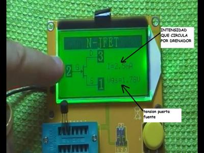

IDSS ¿Intensidad drenador/ fuente?
en la foto que te pongo yo entiendo que el aparato este le aplica una tension (no especifica que tension aplica al jfet entre drenador y fuente)
y si te dice que aplica una tension entre puerta y fuente de 1.78v, no se.
