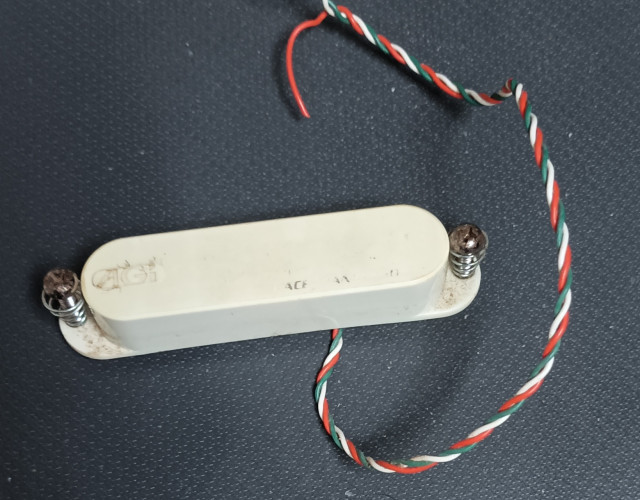

Buenas tardes, tengo una Tele Plus v1 del 94, trae las lace sensor, y tienen una salida impresionante, sobre todo las dually que lleva en el puente, cada una tiene una salida de 12,5k, un trallazo… La duda que tengo es, cómo podría rebajar esa salida, se le puede poner alguna resistencia u otro componente en los cables de las pastilas para eso? O tendría que cambiar directamente las pastillas? Muchas gracias, un saludo

Fácil, bajando el pot de volumen, que propiamente, controla el nivel de salida.
Un efecto que suele pasar, es una pérdida de agudos considerable al bajar el volumen, esto se soluciona con un circuito simple, el famoso "Treble Bleed".

Muchas gracias! Ahora como lo hago es así, jugando con el volumen y con el tono…

Baja las pastillas.

Muchas gracias por contestar, sí, ya probé bajarle las pastillas, pero no le hace mucho… es que como digo, un cañonazo de salida jejeje,

Otra cosa, será más rápido reducir la ganancia con un pot logarítmico (Tipo A) que uno lineal (Tipo B)

Ok, probaré a cambiárselo a ver… muuchas gracias!!
