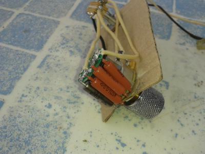

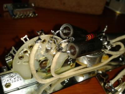

Si piensas cambiar los condensadores cerámicos por unos buenos prueba unos de papel en aceite (PIO caps), son los que ha montado Gibson y Fender en los años 50. Para unas humbucker el valor "normal" del condensador es de 0,022uF.
Muchos dicen que no se nota la diferencia de un condensador cerámico a un PIO. Cuando las Custom Shop los montan será por algo.
