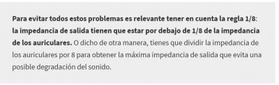

Hola, al margen de otras consideraciones, te sugiero escojas bien la impedancia de esos auriculares dependiendo de dónde vas a conectarlos. Si siempre van a ir conectados a la pedalera, mírate esto, me parece relevante:
Fuente: https://gouforit.com/impedancia-auriculares-sensibilidad/
Un saludo
