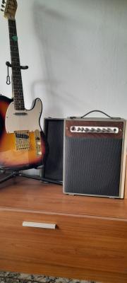

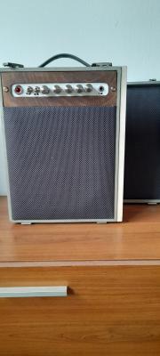

Buenos dias, el presente es para animar a los manitas a reciclar material que tenemos sobrante de otros montajes y hacer algo divertido. En mi caso me regalaron un magnetofono de cintas,marca Grundig, del cual no pude aprovechar nada, solo la caja y me propuse hacer un clon de un Fender 5f2 sin gastar un euro. Le puse un par de mejoras, master , etc. y el resulrado es un pequeño ampli que puedes llevar a casa de los amigos para pasar un buen rato y sin que sea pesa pesado ni voluminoso y con un sonido decente. Espero que guste y anime para vuestros proyectos. Un abrazo

Ostras, que chulo.
Yo tenía en mente pillar un giradiscos también antiguo, de esos que mezclan madera y aluminio y montar ahí un ampli con válvulas, pero sólo el ponerme a agujerear, y darle forma me dió un poco de "respeto" y lo tengo en standby, pero lo tuyo se ha quedado wapísimo. Buen trabajo!

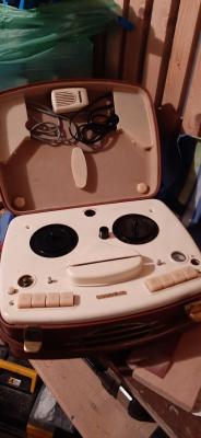

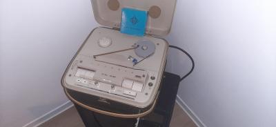

Que bien!!
Pues yo tengo ya varios de esos!!!
Al último le agregue un cabezal, el cual vuelvo a poner en la entrada y lo mezclo con la guitarra. Esto significa que tiene un delay a cinta .
index.php?controller=forum&action=view_attachment&attachment_id=176638
Adjunto foto de también de un Uher. Este tiene un ael84 en la etapa de potencia. Le agregue control de presencia.
index.php?controller=forum&action=view_attachment&attachment_id=176639
Pasen por mi canal de YouTube, hay videos de parte de las modificaciones y explicación del circuito.

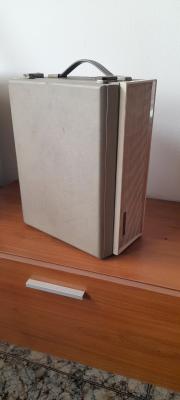

Hola,

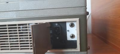

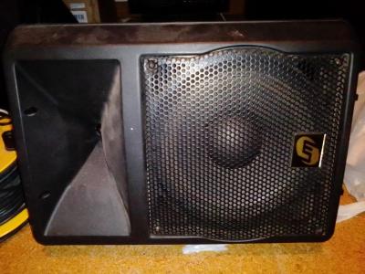

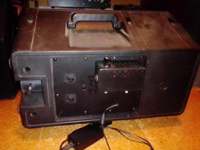

Yo reciclé un bafle de un equipo de voces cutre al que metí un altavoz de 200W reciclado igualmente de una pantalla de bajo Gallien Krueger y le acoplé una etapa de potencia de 1,5W con válvulas subminiatura metida dentro de una caja de aluminio perforada y pintada.
Decidí meter el transformador de salida dentro y el ampli (con una sencilla fuente conmutada) en la caja exterior, porque dentro del bafle no había ventilación. No quité ni el tweeter, ni el crossover de dentro, aunque no hacen nada.
Tiene una entrada jack externa que desconecta la etapa de potencia, para poder seguir usando el altavoz independientemente. Se alimenta con un adaptador 12Vdc. No es que sea la hostia pero meresulta super práctica para probar cosas previos, pedales

#4 Lindo Frankenstein te mandaste.
acamm
por el 10/11/2022
#5 Gracias. No sé si es lindo, pero al menos es funcional y robusto.
