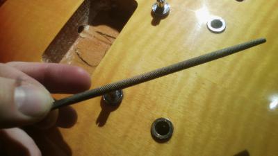

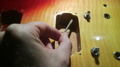

He decidido revisar en mi caja de herramienta a ver si tenía alguna lima redonda o escofina que pudiera usar para agrandar el hueco....
he encontrado esto
crauna
por el 05/01/2014

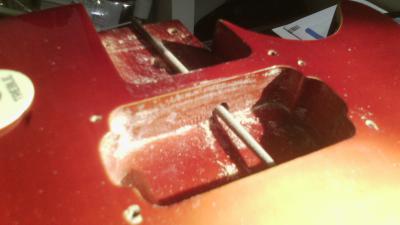

Para acceder al hueco central que tenía que agrandar he tenido que quitar el mástil y acceder por el hueco que dejó la fresadora entre el zócalo que albergará el mástil y el hueco de la pastilla del mástil.

Con la lima esa te puedes jubilar ahí para al final conseguir nada... para agrandar ese agujero tira de taladro (con cálculo :D) si no...

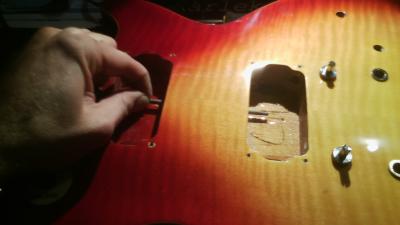

Mis brocas no eran demasiado largas, así que con un poco de paciencia he agrandado el agujero lo suficiente con la lima redonda....

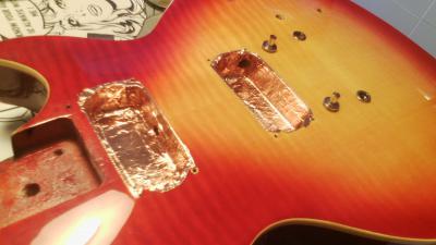

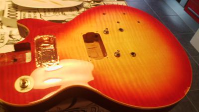

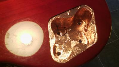

Esta mañana le ha tocado el turno al apantallado.
subo fotos para que lo veais

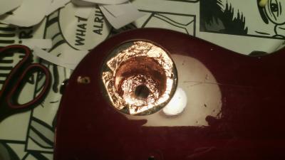

En la última foto, la del hueco del jack.... se ve que ya está apantallada, en todo caso, de más nunca está añadir, pero es cobre con pegamento conductivo especial para eso? que muchas veces se usa de otros menesteres, con pegamento no conductivo y puede provocar más problemas de los que soluciona.
crauna
por el 05/01/2014
SI, es especial para apantallar guitarras... lo he utilizado con bastante éxito en todas mis guitarras ;)
Tenía una especie de pintura oscura... puede ser eso lo que te refieres que estaba ya apantallada?
