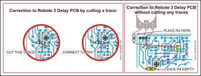

Coke
por el 27/10/2014
Yo también lo he hecho y suena de pena, pero he visto que hay esta modificación en la pcb. esta tarde lo pruebo y os digo.
Salut.
Coke
por el 27/10/2014
Pues no van por aquí los tiros.
Estoy perdido!
pedro
por el 27/10/2014
Hola coke.a mi me sonaba fatal y lo desmonte para montar el clasic delay y resulta que habia un chip de los tres 3007 que no iba bien y pense que podia haber sido eso pero ya veo que no. Por cierto esa modificacion de donde a salido?. Un saludo
