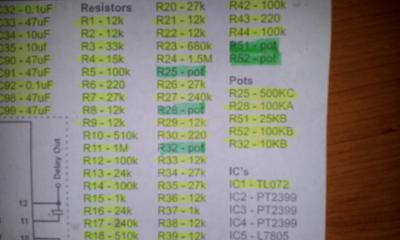

bueno el caso es si alguien lo ha hecho ya,pues falta un valor de una resistencia y me gustaria saber si alguien sabe cual es,en concreto la r 31.un saludillo

una fotillo pa abrir boca.el proyecto es de tonepad

Pues según el pdf, R31 es de 510k.

Hola.tengo dos documenftos impresos del viernes o el sabado y os aseguro que no salia.ahora al leer la respuesta de kaazad lo he vuelto a descargar y ya aparece.gracias

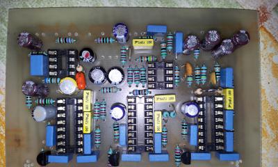

Decididamente no me gusta nada este pedal y ademas el pote de delay al pasarlo de la .mitad hace ruido

Estan todos los componentes pero no se porque a mi tambien me paso que no me salia c31en el pdf.

Hola....... tengo una pregunta de R39 salta a R41 y la R40??? y lo mismo pasa que llega hasta R44 y salta a R51, y las demás???? sera que hacen falta???? o sera error numérico???
si tienen mas info peguenla....
