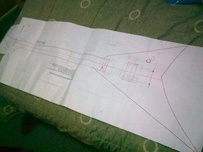

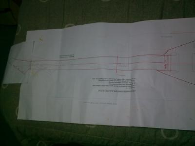

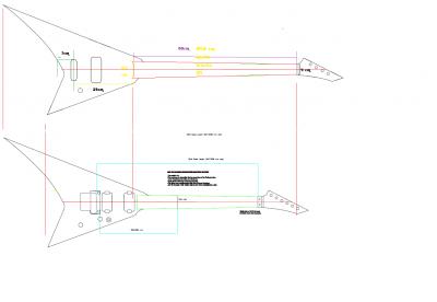

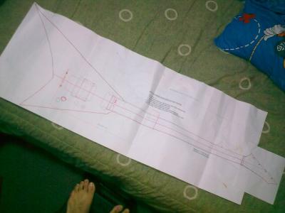

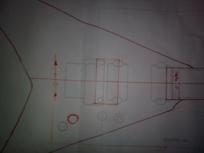

me propuse hacerme un bajo randy rhoad buscando planos encontre el problema no estan los !mal..di.tos! planos pero tome la guitarra de kai hansen esp y la adapte e hise un planito con una escala de mastil washburn y la pretendo hacer fretless.
desidi optar por hacerlo de una pieza, con un mango y centro de arce (maple) y costados de fresno.
abro esta discucion para aceptar criticas ,apollo ,consejos y muestro fotos del planito para ver si me corrigen cuidense vale por las respuestas :)

Sigo el hilo y animo con el proyecto!!!
podrias reforzar el mastil con alguna tira de otra madera de dureza similar al arce, para hacerlo mas fuerte...
ahh y no a que te refieres con costados de arce?? el cuerpo??

lacosa es queme equivoque es el centro de maple y costados de fresno ya que el maple hacian los mastiles la fender y el fresno se save que es buena madera gracias por el apoyo cuando descubra como modificar un post are uno que otro cambio hoy voy por la maderita

ultima info encontre arce (maple) buena procedencia se ve liviano y me sirve en mi postura de una pieza ahora desidi hacerla completamente de arce y un diapasón de caoba africana que les parece???
agrego quee encontrado caoba suficiente como para hacer arreglines que me recomiendan?

Creo que el arce esta bien, le podria venir bien tambien ponerle una tapa de otra madera para lograr otros sonidos y darle complemento al arce.
En cuanto a la caoba mmmm...no se mucho sobre construir bajos y las maderas que se emplean, pero no le tengo mucha fe a la caoba como trastiera, esperemos a que llegue alguien con mas conocimientos para que te ayude mas que yo que no se mucho de bajos jaja.
Te dejo una paguina que te puede interesar, es sobre maderas para bajos:
http://inbasswetrust.blogspot.com/2008/02/gua-de-maderas-para-bajos.html

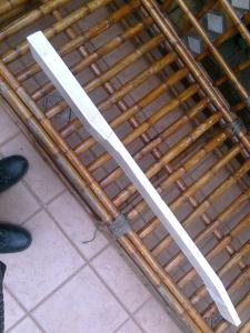

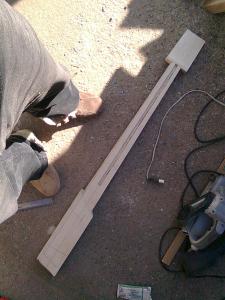

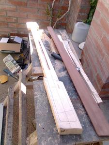

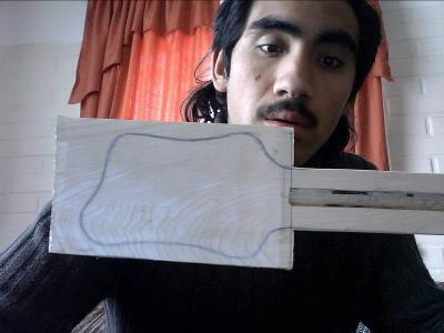

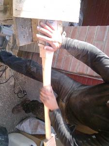

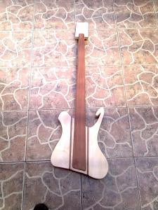

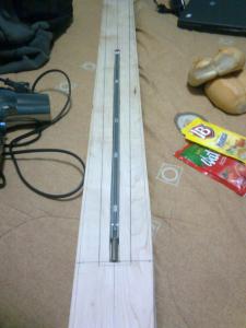

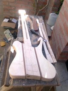

disculpa por no subir los avances pero este proyecto tuvo un vuelco rotundo vean las fotos y opinan
valfarlivet
por el 25/08/2011
lo que ocurrio fue que el bajo randy roads es a una escala pequeña lo cual yo no queria yo queria una escala 35 o 36 por lo cual cree mi modelo y estoy trabajando ya termine lo que se puede decir la fachada cuerpo y me encuentro muy feliz por los resultados obtenidos hasta el momento por favor denme su opinion es mi primer instrumento y toy comprando mas herramientitas ya que me gusto la lutheria asi que conoscan el primer cordofono de los intrumentos soul hehehe las capsulas las ara un amigo en conjunto a mi trabajo en madera le pondremos dos capsulas dobles tipo hot rail una de iman de neodimio lo cual da un sonido muy plastico y agudo y la otra que va en el sector del puente el cual lo are de arce sera una capsula de alnico ya que da tonos suaves y bajos y pondremos un par de switsh para jugar con ambas capsulas deseenme suewrte y ojo la randy rhoad se viene pero en guitarra hehehe
valfarlivet
por el 25/08/2011
aca fotos del proceso por si les interesa hehehe #10
