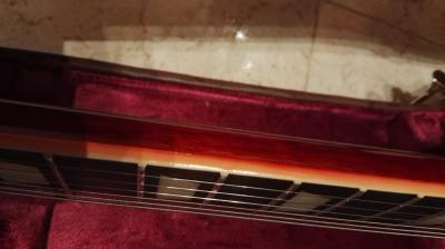

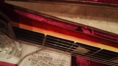

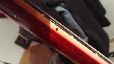

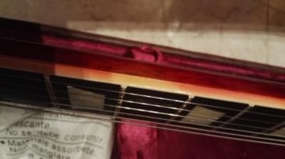

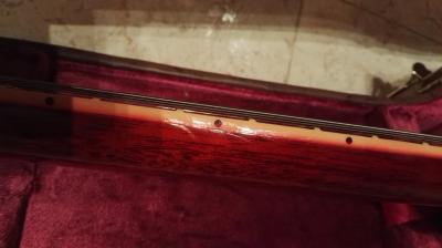

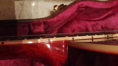

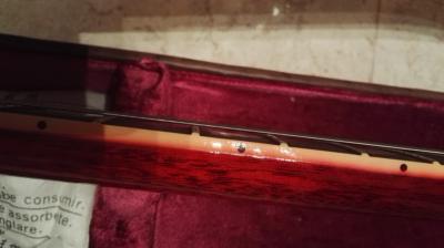

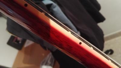

Buenas,
Tengo una Gibson R8 y desde hace un tiempo estoy teniendo un problema de decoloración en la guía del diapasón.
Al principio creía que eran paranoias mías pero a poco a poco estoy observando que la guía del diapasón (donde van los puntos en el 3, 5, 7,9...) está empezando a coger el color rojizo del mastil.
Lo mismo está ocurriendo con todos los bordes de la guitarra, están cogiendo el color rojizo del acabado y el color "crema" original está siendo como absorvido.
He buscado incluso fotos de cuando la compré y no se aprecía al 100% pero estoy casi seguro que no era tan rojizo...
Unas fotos a ver si lo podéis apreciar.
No creo yo que esto sea muy normal o que sean paranoias mías.
A ver si alguien me puede echar un cable o alguno que tambièn le haya pasado algo similiar.
Gracias ;)

Te explico, eso se llama "binding bleeding" y es normal debido al tinte utilizado en las "R", anilina.. decolora el binding y es normal, la mía también presenta esa "decoloración".. saludos.
Beagle Baneado
por el 22/05/2017
PD : jode un poco pero es históricamente correcto y la guitarra es una "Reissue" jaja.. :hola:

Yo no es la primera vez que leo que pasa eso así que imagino que , no se si normal es la palabra, si que es habitual.
A ver si alguien que tenga una lo puede aclarar pero supongo que será la nitro que va destiñendose y tiñendo otras partes.

#5 Creo que la nitro no tiene color, en estas Reissue que "destiñen" es por la anilina, el tinte que usan..

Solo pasa en las reissue , las gamas de gibson no custom shop no llevan tinte de anilina.
Al principio se hace raro de ver , pero a mi me gusta , le da un aire vintage total , y del roce de la mano con el diapason se va quitando.

El rojo se acaba difuminando y casi se quita por zonas , la parte del binding se volverá de un color rosa muy claro . Del mismo roce de la mano , sin hacer nada en particular.
