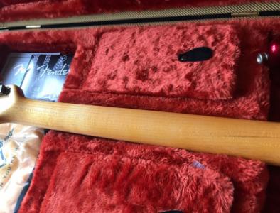

Mástil de una de mis Stratos, la única custom shop y que casualidad...
Quartersawn y con el grano centrado.
