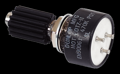

Hay un plástico que sirve de tope para empujar la tira dentada que hace girar la piña,a veces se descoloca y hace que no agarre bien la tira,con lo cual la piña no gira...Otra cosa es que se haya jodido la piña y tengas que sustituirla..Ya te digo que así no es fácil,pero desmontando puedes probar...
Yo tenia un Slash y tenia tanta grasa en los dientes que resbalaba y no giraba la piña..a veces son chorradas.Como te digo,desmonta el pedal,enchúfalo y prueba manualmente...
