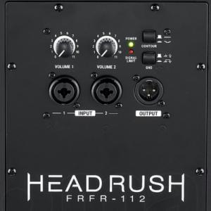

En alguna imagen del aparato veo que tiene salidas L y R con una rueda para regular entre "-10" y "+4", que tiene toda la pinta de ser -10dBV (señal de línea doméstica) y +4dBu (señal de línea profesional). En tal caso, son salidas de línea, por lo que lo apropiado es llevarlas a un equipo con entradas de ese tipo.
Los amplificadores o cabezales de guitarra no están pensados, en principio, para señales de línea, a menos que lleven algún tipo de entrada adicional, o que se pueda usar el return del loop de efectos para eso -saltándote todo el pre-amplificador-.
Yo diría que lo suyo sería conectarlo a unos altavoces de PA o FRFR, como esto:
index.php?controller=forum&action=view_attachment&attachment_id=183689
Se supone que el Boss es el que le va a dar el sonido completo a la guitarra, ya que incluso tiene emulador de pantalla. Por eso el altavoz te interesa que sea lo más plano y limpio posible.
