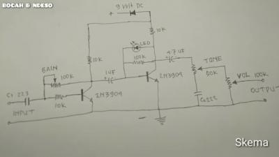

Buenas, eh montado este overdrive que muestro en la foto y me salio muy bien pero queria preguntar si alguien sabe la forma de conectarle un pulsador on/off para activar y desactivar la distorsion y que pase la señal limpia, cuento solo con un pulsador on/off ya que los pulsadores 3pdt son muy costosos por eso queria saber si es posible conectar un on/off para que la señal quede limpia

Curioso overdrive, me recuerda alguno que he hecho pero con el clipping simétrico,
No sé que presupuesto manejas pero un 3pdt cuesta 2 o 3€ en AliExpress, yo los compro y van bien, con un interruptor simple no veo la forma de hacer un bypass al efecto Acabo de encontrar este increíble artículo en AliExpress. ¡Échale un vistazo!

Vaya, ese dato no lo tenía, podrías poner un conmutador doble y con un transistor fet controlar el diodo de señalización, se llama Milenium 2 y es un esquema muy simple https://tagboardeffects.blogspot.com/2014/01/millennium-bypass-2.html?m=1

Como te ha dicho toni, con un pulsador on/off de un solo polo complicado. Con un DPDT (dos polos) puedes montar un Millenium bypass.
Con un pulsador solo, podrias montar un bypass con buffer tipo BOSS. Busca info por ahi que la hay de las dos opciones.

En MercadoLibre se ven los 3pdt a 7 u 8000 pesos argentinos. No son baratos, 8 dólares, un kilo de carne. Pero complicarse haciendo circuitos que costarán el 50% de eso no se si compensa.
