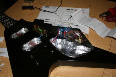

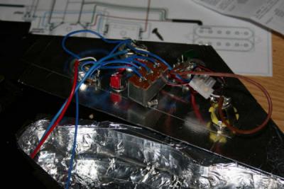

aver el killswitch va perfecto, me e decantado por apantallarla que es lo que tenia a mano

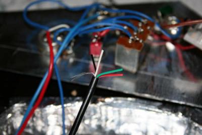

pero resulta que los humbucker que lleva ahora solamente llevan dos hilos y el de la x2n llevan 5 y el esquema que tengo de dimarzio es diferente a lo que tengo en mi guitarra y no se que acer... creo que al ser una de alta ganancia pues ara falta poner 2 cables en el mismo sitio osea que dos a masa y dos a salida (se que no va a ser a si pero puede ser...)

las fotos de el cableado y lo que tiene el humbucker

lo que tengo problema es con la dimarzio x2n que el cable yeva 5 hilos y las que lleva ahora de serie solo 2 uno que va a masa y otro que va a salida y la dimarzio 5
