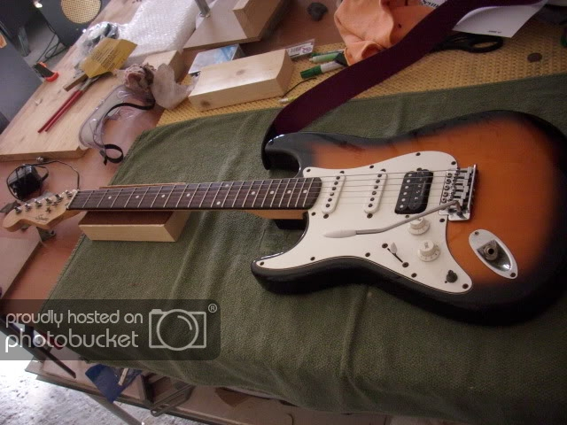

Bueno pues la primera guitarra de zurdo que me echo al ojo.Un apunte,hay gente de por aquí que le encanta el rélic y esas historias,pues bien este rélic es real,no falso ni artificial.Se trata de una guitarra que el dueño ha exprimido al máximo...Como debe de ser.

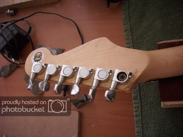

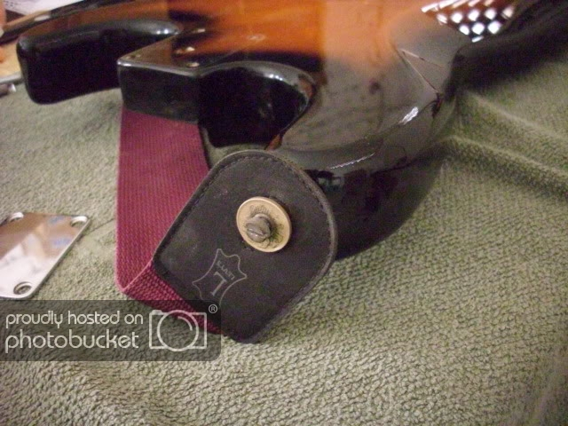

Uno de los strap es muy peculiar...Lleva un durito

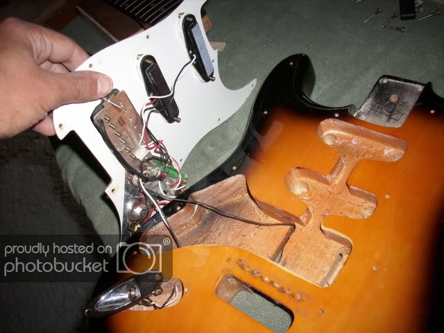

La he desmontado en un periquete y había abundante óxido,corrosión y suciedad,tal es así que la mayoría de las piezas por no decir todas han ido a un baño de 3 en uno.

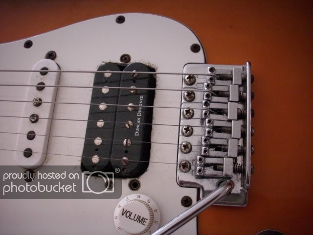

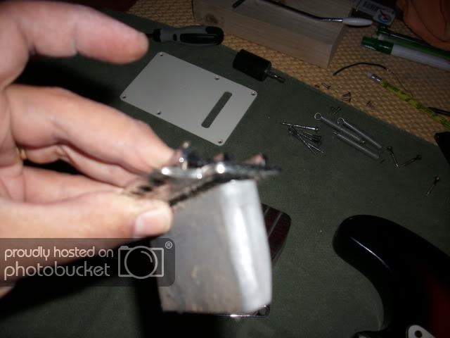

El puente le he desmontado entero y al hacerlo,los tornillos del bloque estaban flojos

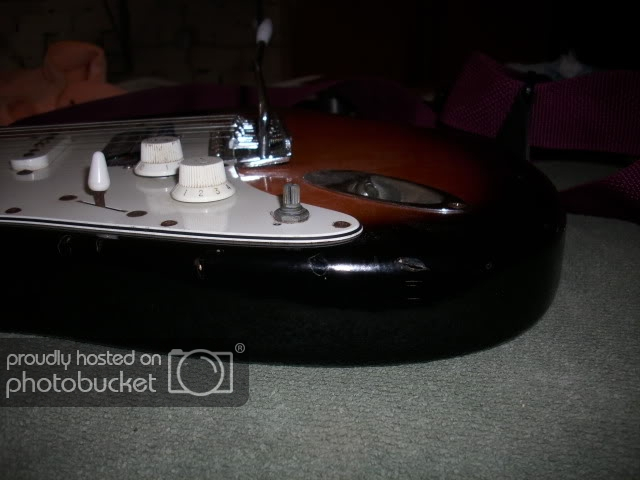

Golpes del zurrado que lleva

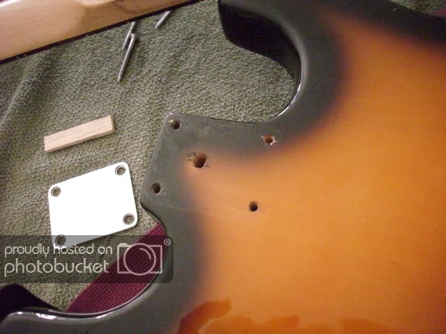

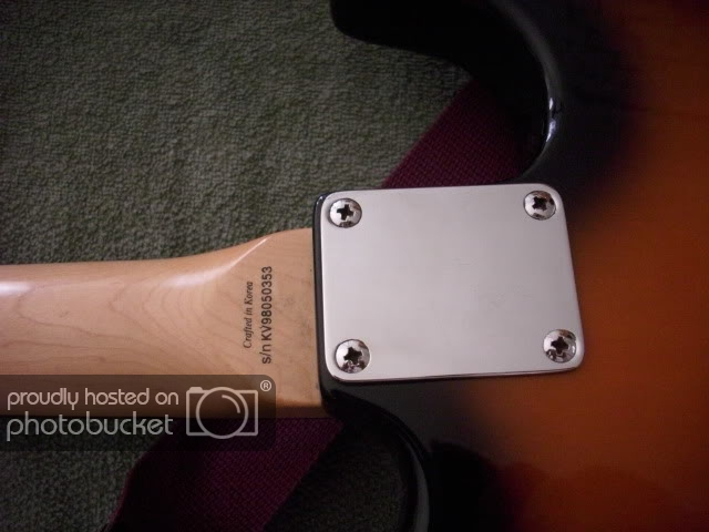

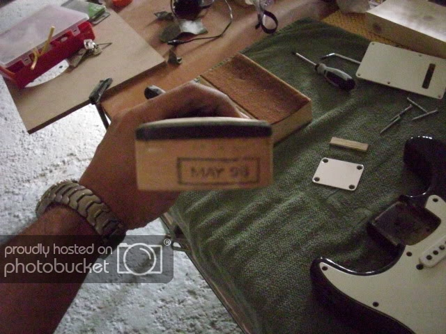

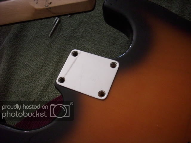

Cuando he desmontado el mástil el neck plate estaba literalmente pegado al lacado,así que con un trocillo de madera y un golpecillo con mi martillo de nylon ha salido.

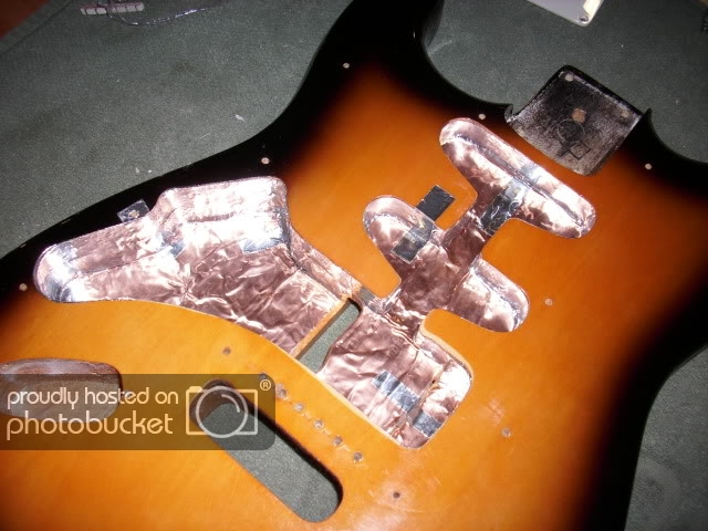

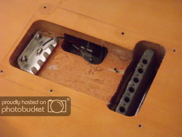

Después de una buena limpieza,he hecho la pantalla,mixta de aluminio y cobre

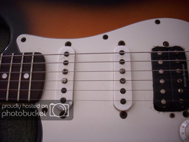

y he ampliado la zona de aluminio del golpeador,desmontar y limpiar las pastillas

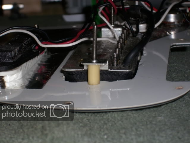

Al humbucker le he sustituido los muelles por tubillos de goma para mejorar la fijación

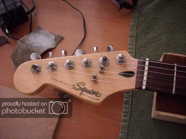

El mástil ha quedado bastante límpio...Lo de siempre,gasofa de zippo,trapito y a frotar,también renivelé y recoroné los trastes un poco por la cantidad de surcos que ya tienen.Al menos le durarán una temporada hasta que sea necesario retrastearla..Si tengo tiempo mañana o pasado la acabo

El asunto es que hay poco gente que repare guitarras y que tenga herramienta para ello....Yo en Valladolid creo que soy el único,y digo creo porque todo lo que va a reparar a una tienda de aquí,va fuera,según tengo entendido.Por cierto hoy la he acabado,a ver si mañana pongo fotos..La he puesto su cejuela de hueso,la he encordado y ajustado todo,no hace nada de ruido por la pantalla,creo que la guitarra ha ganado bastante con lo que la he echo pero como es de zurdo y tengo el dedo anular de la mano derecha mal no la puedo tocar un poco. Tengo que decir que aprendí lo que era una pantalla y cómo se hacía gracias a Frasco y su vídeo :ok:

El óxido en los imanes de la pastilla no arruinan el sonido o algo así? Es solo una duda que tengo jeje
Juan Javier
por el 12/10/2010
jaja pues hay qe tener cuidado con el oxido en los imanes de las pastillas, pues se ve mal!! xD

Bueno no son pastillas de tirar cohetes,para salir de paso valen

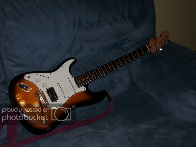

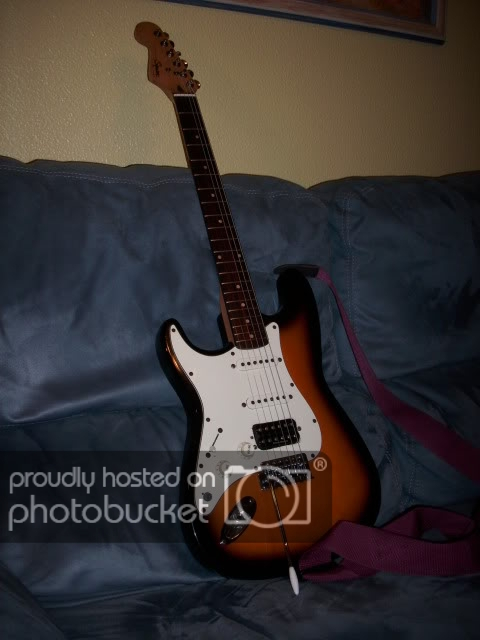

Montada de nuevo y ajustada.La verdad es que no suena mal,la pena es que no puedo dar acordes :oops:
