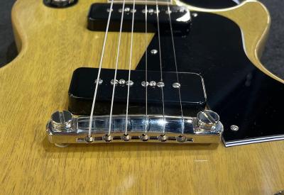

Hola a todos,
  Acabo de comprar una Gibson Les Paul Special, pero el puente vino sin los tornillos que permiten ayudar a quintarlo. ¿Alguien sabe dónde puedo conseguirlo por aquí en España, en Thomann, etc? Buscaba uno similar al original o algo mejor. Había estado mirando el ABM 3021na, pero no se si este serviría para mi Special. También contacté con Gibson customer Europe, para ver si consigo el original, pero de momento no me han respondido.
  Agradecería toda ayuda, pues he encontrado algunos Faber y cosas así, pero no estoy seguro de si me servirían o no.  Y si alguien lo tiene y lo vende porque lo haya cambiado, etc. también puede contactar conmigo.

No me he explicado bien. Necesito el puente que le corresponde a la Les Paul Special, no este que me ha llegado montado, que realmente más parece un cordal que un puente Wraparound. El problema de los espárragos, es que no tengo los agujeros en el puente. Si os fijáis faltan los tornillos allen que permiten desplazar el puente wraparaound. No se se es un fallo de Gibson. Estoy a la espera de respuesta.

Había leído que el ABM 3021na mejoraba bastante la entonación de las Special del 2016 y algunas anteriores, pero creo esas tienen los postes más paralelos y me gustaría confirmarlo antes de comprar algo que después no me sirviese. Thomann no parece tener la certeza al 100 por 100 de que sirvan para los modelos actuales.

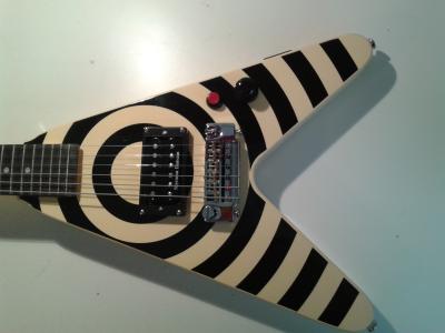

davidplana
por el 01/08/2025
Hola!! yo a una vee wee le monte un puente Schaller 455 2005 y la verdad que se puede ajustar al milimetro, pero es cierto, que si quieres mantener la estetica original..... no es el tuyo... ademas creo que ya esta descatalogado...

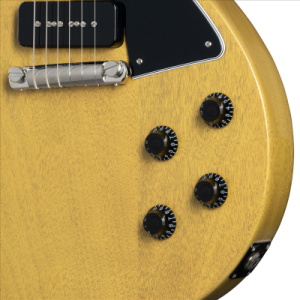

Tomás
por el 01/08/2025
#4 No sé si es el brillo en la foto pero parece un puente compensado no? Se desvía mucho la octavación? Tengo una Special de 2023 y no trae ese puente. Es el modelo normal o el Custom Shop? Saludos!
