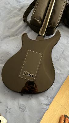

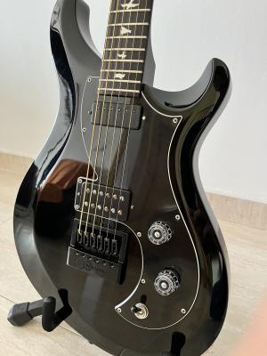

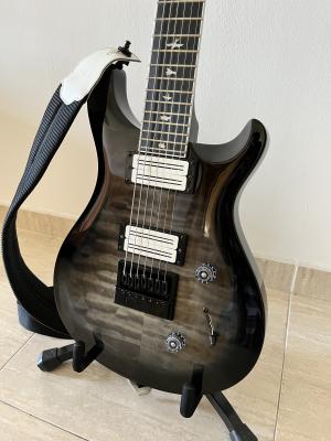

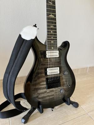

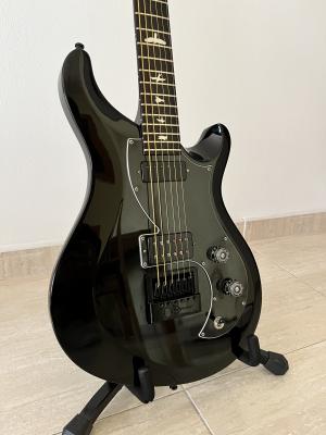

Le planteé a Alberto que me gustaría pasarme al mundo evertune y se puso manos a la obra. Tuvo dos retos conmigo, ponérselo a mi Prs Vela y tras ver el resultado, ponérselo a mi Prs Mark Holcomb de 7 cuerdas.
Tengo que decir que Alberto es un fuera de serie. Me fui hasta su taller en dos ocasiones (estamos mirando a ver si me puede adoptar a este paso) e hicimos la operación.
El resultado ha sido increíble. Una vez he probado estos puentes, ya no quiero otra cosa.
Os dejo imágenes a ver qué os parece su trabajo.
Un saludo!

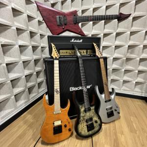

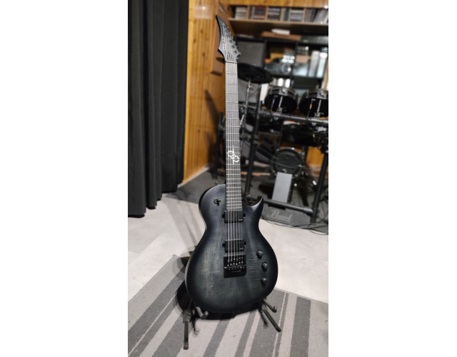

Aquí otro convencido del Evertune, en mi caso gracias a las Solar que ya lo llevan instalado de fábrica. Me parece un puente cojonudo para afinaciones graves y mucho más facil de ajustar y quintar que otros sistemas.
Y sí, se pueden hacer bendings
