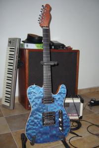

Yo hago el cuerpo de todas las guitarras de cedro de Honduras, o alguna cedro español. Los mangos de guitarras clásicas son prácticamente todos de cedro, no conozco que se hagan con otras maderas, y algunas acústicas y clásicas tienen tapa de cedro canadiense. Ósea que cedro sí y para mi muy recomendable, las gamas altas de guitarras clásicas y acústicas son con tapa de cedro canadiense y pino abeto alemán, y mangos de cedro, así que sí claro que sí.
Esta es con cuerpo de cedro y tapa de Arce acolchado, suena muy bien.
