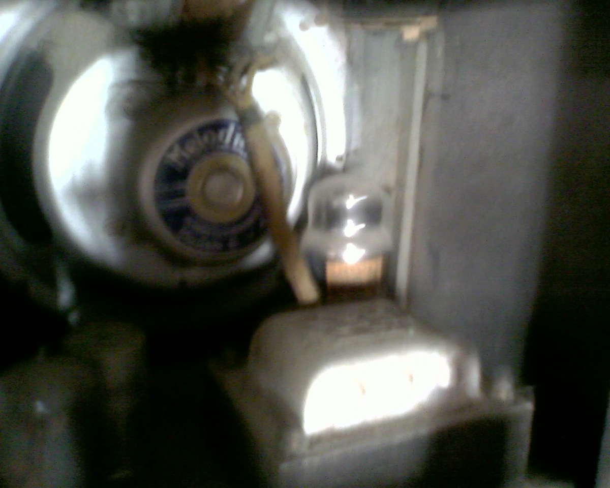

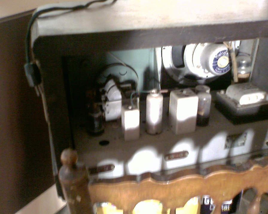

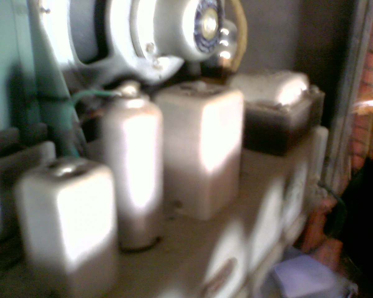

me encontrado esta radio en el nuevo local de ensayo. Es una radio a vávulas con un cono de 10" si no me equivoco.. :D
he abierto la radio por detrás y la he enchufado, esta en "buen estado" no hay nada roto, pero eso si, esta muy muy sucia.. se ve en las fotos.. :si:
al enchufarla un par de válvulas se han encendido (es logico ¿no?) y al poco tiempo a llegado un olor bastante desagradable... :|
bueno, lo que pasa es que pienso que con esta radio (de gran tamaño por cierto...) se podria utilizar el altavoz para hacer una "pantalla" casera y la etapa de válvulas como amplificador de audio, o quizás se podria montar todo en un amplificador tipo combo.
tengo un pod asi que, aunque supongo que la radio no tendrá previo, no me importa, pero al ser de válvulas pienso que se podria sacar un buen sonido.. :)
pd: no se que tipo de valvulas lleva
pd 2: pido perdon por la pesima calidad de las fotos, el movil no hace más.. :( intentare sacar unas mejores el proximo día si es necesario

bueno, ya tengo desmontada unicamente lo que es la etapa a valvulas y el altavoz...
el altavoz lo saque para ver que tal era, pero estaba muy mal, y el carton se a partido.. :(
asi que me tocara conectarla a algun altavoz para que suene...
no he visto que tubiera entrada de auriculares..
he quitado los cables que conetaban esa pieza verde grande, que supongo que haria de antena..
ahora no se enciende, supongo que por haber cortado los cables xD
he mirado por encima el circuito y esta hecho con conexiones "punto a punto" lo cual parece ser bueno...
aver si el proximo dia que valla al local puedo sacarle fotos a la "etapa"
gracias por vuestra ayuda!

Con ese aparato tienes al fin y al cabo un ampli a válvulas en clase A, al cual puedes meter señal desde cualquier fuente. Si solo necesitas etapa de potencia, debes desconectar el cable de entrada de señal del pote de volúmen (extremo contrario al conectado a masa), si además necesitas previo, debes localizar la etapa detectora que es la que separa la señal de baja frecuencia de la portadora de alta.

En ese tipo de ampli, la impedancia de salida es alta y no hay altavoces con esos valores, por eso se emplea un transformador, por lo tanto, debes dejarlo.
