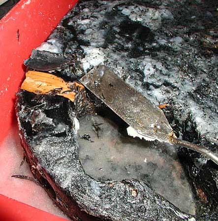

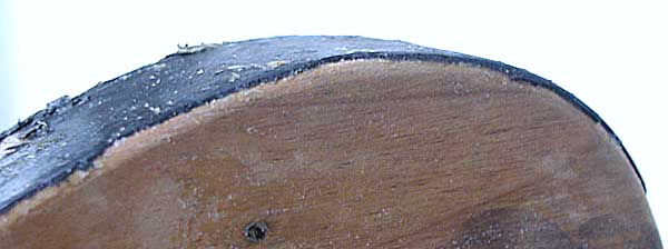

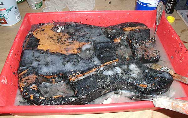

Lo mejor que puedes hacer es echarle decapante, que no es demasiado caro (supongo que como mucho serán 10 euros y ya te estoy diciendo uno caro).
Una vez le hayas aplicado el decapante, esperas y con una espátula vas quitando todos los restos. Cuando ya la tengas medianamente sin pintura, ahora es cuando tienes que lijarla para dejarla bien suavita... Luego la limpias con aire comprimido, un trapito húmedo y lista para ser repintada!

Joey66
por el 12/02/2011
Yo soy tu y aplicaba el decapante antes de lijarla. Con las lijas lo único que vas a conseguir es gastar un buen puñado, ya que se te llenarán de pintura en nada.
En un ratito le quitas la pintura facilmente:
