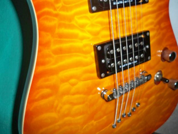

Hola gente soy nuevo en esto de la viola eléctrica! Tengo una Washburn x50 nueva... pero pequeño gran detalle!!! no tiene palanca!!! se le puede incorporar????:roll:

si tiene tremolo o puente flotante o algo asi, pues si podrias, si no pues no jeje saludos camarada

he visto esa viola y la verdad no se puede, puesto que tiene puente fijo, se le podría colocar un flotante tipo floyd rose para que no desafinara, pero la verdad arruinarìas todo el cuerpo de tu viola, la palanca sòlo da problemas si no es el puente floydrose

Como bien dice metallicufo, no es conveniente cambiar de puente fijo a Flotante o estilo Fender, son muchos obstaculos para que quede bien y funcional.

NO, no se puede además no se te ocurra hacer esa chapuza con el guitarron que tienes probablemente de lomas bonito que hay

Pues como poder ponerle un puente tipo Floyd Rose, tipo Fender Tremolo, o cualquier otro se puede, pero se le tendría que hacer un buen trabajo a la guitarra,, rutear las cavidades del puente, y en el caso del FR cambiarle la cejilla por una tipo locking-nut. Si quieres llevarla a un luthier para que te haga el trabajo, hazlo, pero entre lo que sale un buen puente flotante y la mano de obra del luthier, te combiene cambiar de guitarra, y como te la acabas de comprar, no creo que ya estés pensando en cambiar de guitarra... Saludos.

con este puente:
que posee tu guitarra, tendrias que hacer una modificación muuuuuuuy extrema, no te lo recomiendo, mejor disfrutala asi, a la mia se le rompio la palanca para el tremolo, y como es zurda...ahi te cuento cuando la consigo, asi que no tengo tremolo pero ya me acostrumbre a no utilizarlo
