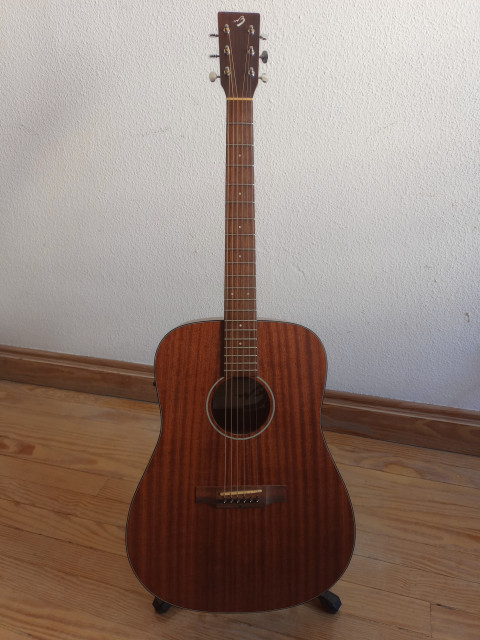

Y de paso , si consigo aprender a distinguir la caoba hondureña de las "otras caobas" conseguir saber de cual de ellas es exactamente una guitarra que yo tengo y que es un calco perfecto de las suzuki de los 70 que he visto anunciadas como caoba hondureña y que me extraña mucho que lo sean, pero lo desconozco.
