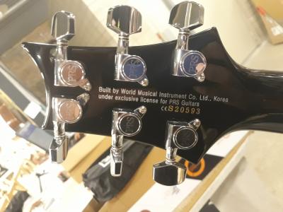

Buenas compañeros,
He decidido comprarme mi primera PRS, elegí el modelo custom SE 24 Whale Blue 2018 después de probar varias opciones fue la que mejor se adapta a mis necesidades.
Probé en la tienda Alfasoni (bcn), estuve 1hora tocando y me pareció todo perfecto, salvo un acabado defectuoso en la cejuela y decidí no llevarme y encargar otra nueva.
He esperado 2 semanas, y cuando voy a recoger la nueva guitarra, detecto que el pote volumen tiene un problema, no hay sonido hasta que no llegas al 7, es decir, del 1-6 no hay señal de volumen y cuando llegas al 7 te despeina de golpe.
El luthier de la tienda me dijo que iban a revisarlo y que si quería podía pedir una nueva, así que decidí solicitar otra nueva....
Espero otra semana, me llaman por teléfono y me dicen que han revisado diferentes modelos de la serie PRS custom SE 24 o 22 2018 que tienen en tienda, y que todas tienen el mismo comportamiento con el volumen, que PRS les ha dicho que es normal....
Total, que voy a la tienda y después de pensarlo fríamente les he dicho que me devuelvan la pasta porque me parece un fallo de fabricación, no he tenido problema, dinero al bolsillo, pero con las manos vacías....
-Alguno de vosotros tiene una custom SE 2018 y tiene el mismo comportamiento con el volumen?
-Alguien puede verificar que PRS verifica ese fallo en la fabricación?(adjunto foto con la serie)
-Realmente me gusta ese modelo, y quiero saber si hay otra tienda donde las vendan y no tengan esa problemática...
Gracias y disculpar el tocho

Por otro lado, estoy socabando info del fabricante "World músic instruments ltd Korea" y por lo que veo hay una larga lista de marcas para las que trabajan (schecter, cort, prs, samick, ltd) ....por lo que entiendo que realmente montan esos potenciometros de forma controlada y homologada por PRS, igual para ahorrar o ajustar presupuesto, y no para hacer trampas al estilo chino del barrio.
