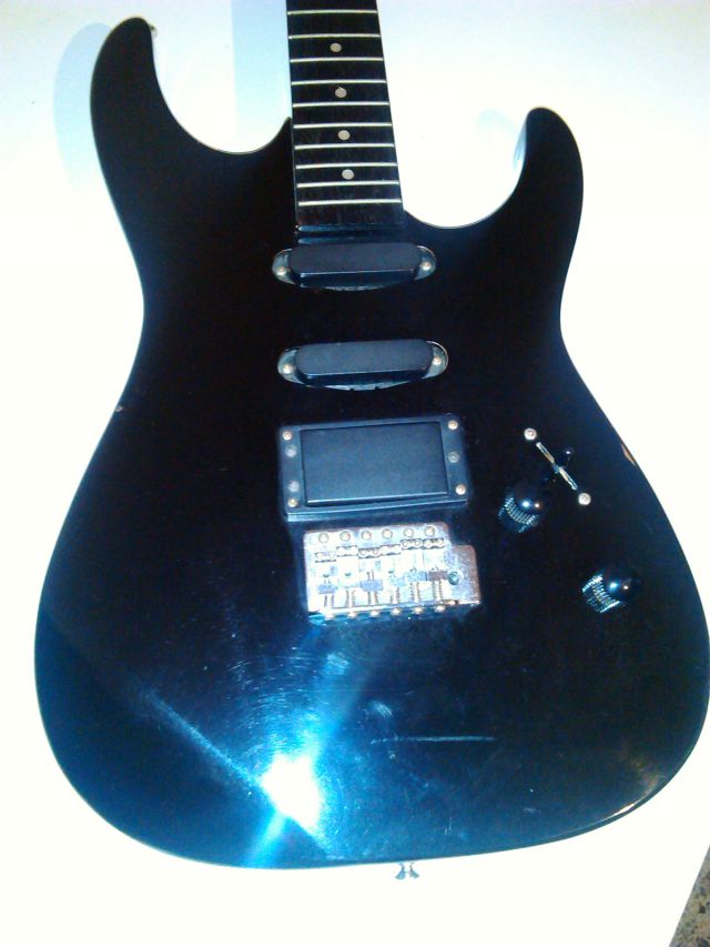

Este es el modelo en cuestión

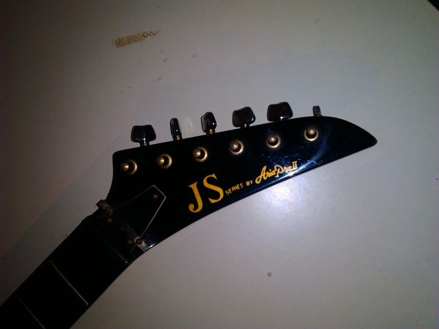

La pala me gusta bastante

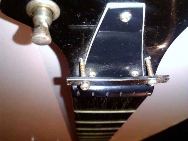

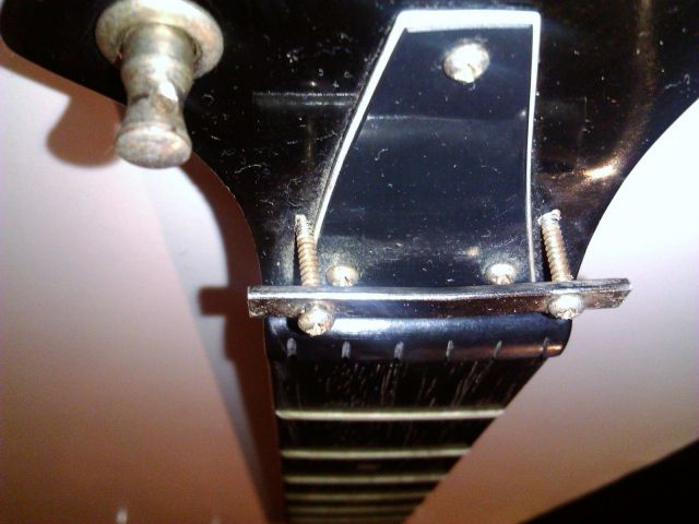

Esta pieza se puede omitir? Me parece horrible como mínimo, y la cejuela? hago una de hueso?16089.jpg

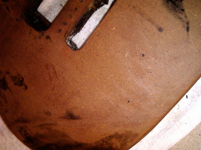

Pues te vas a reir, pero de momento lo que revela es madera sin veta alguna es más con algún que otro puntito... Si no fuera porque no se usa en guitarras, diria que es DM

El meterle un puente flotante podrias solamente haciendo los dos agujeros de los pivotes...tendrias que mirar las alturas pero yo lo tengo en mi Aria originalmente un puente flotante y lo monta asi y en su dia la monte un floyd rose original y entraba bien.
Para meterle una pastilla doble delante "solo" tendras que abrir mas el agujero para la pastilla del mastil y tapar con madera el que quede en el centro...lo dificil sera hacerlo que disimule pero bueno

Que pensais, DM? No?
No voy a hacerle ningún arreglo de los mentados arriba, me dedicaré simplemente a dejarla totalmente limpia y mi mujer le hará un dibujo
El diapasón estaba tintado y los laterales son de plástico!!
Vaya chasco.

eso.. no puede ser... no, por dios!!... ess mdf!!!! fibrofacil :shock: :cry:

Ya, por eso desisto del proyecto inicial, pero bueno, al menos practico más el decapado, el lijado y cuando este aerografiada el acabado.
Deberían colgar a quien tuvo la idea...
Pero por otro lado hemos visto ya tres tipos de construcción de este modelo en el foro, una de DM, una de láminas y otra de tilo...

pero esa de la foto es contrachapado..aserrin prensado :shock: nada que ver con lo que dice el de arriba!!
