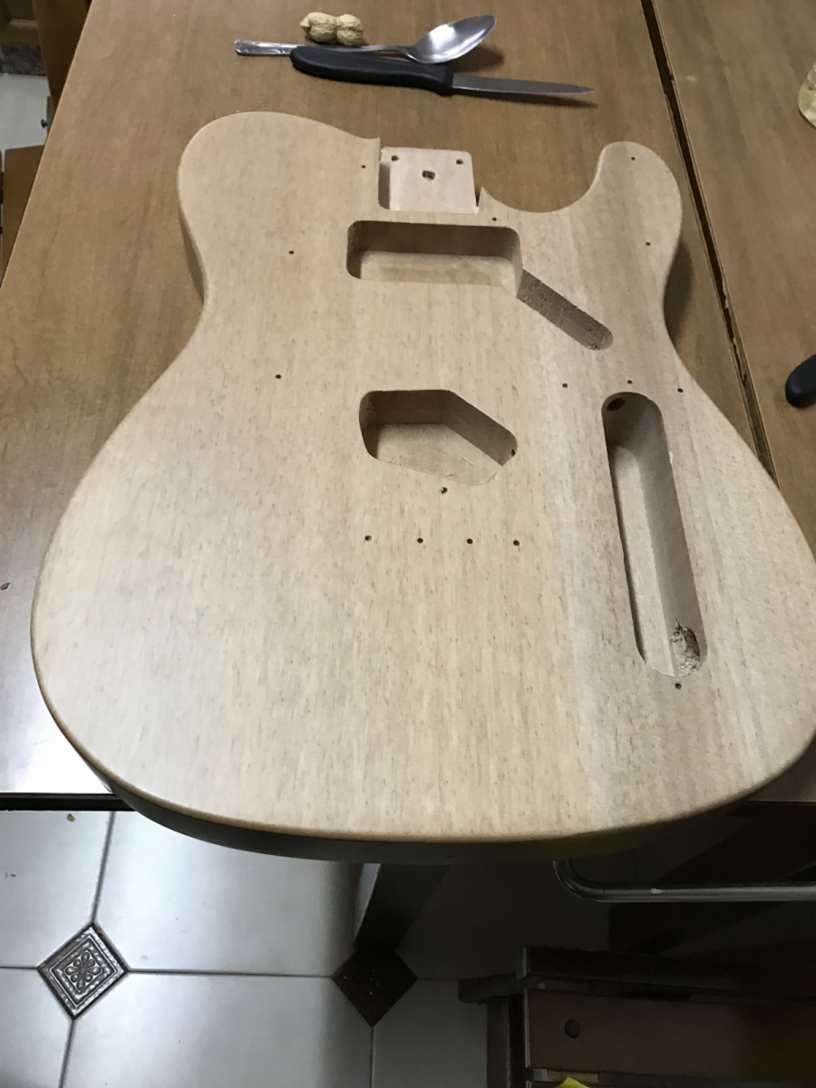

2 - Así es como me vino el kit.

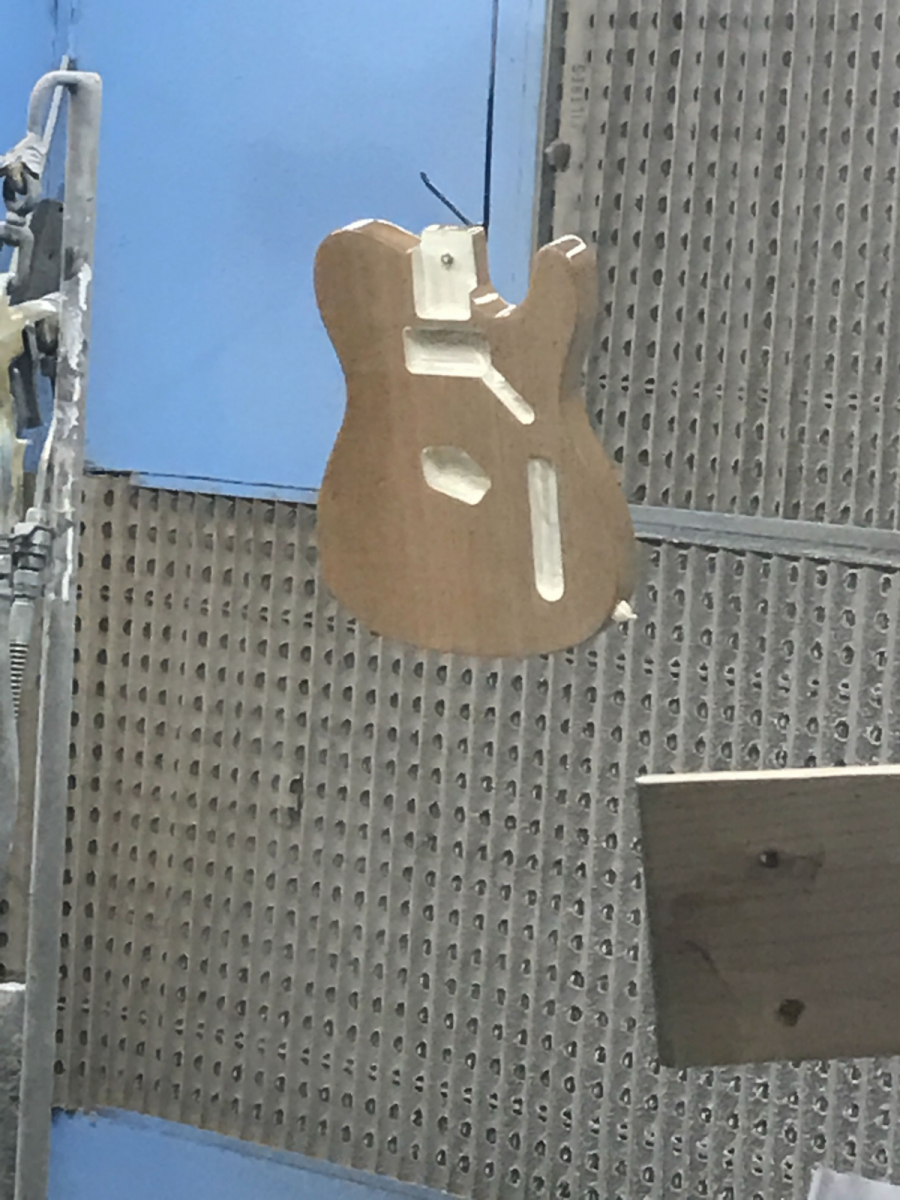

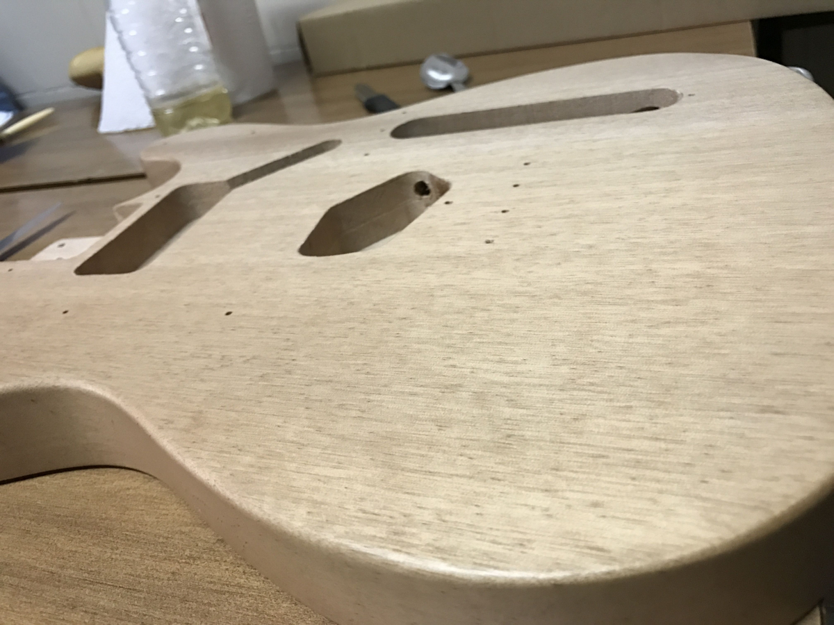

3 - En un principio quise lacarla de un color celeste pero la madera me vino decentemente uniforme y con una beta mas que aceptable.
Por ello decidí darle un lacado transparente mate.

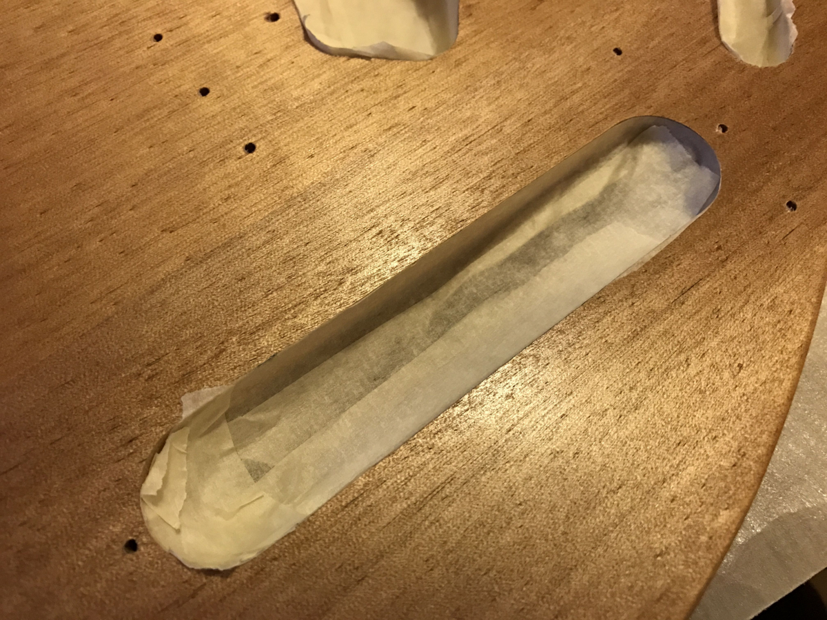

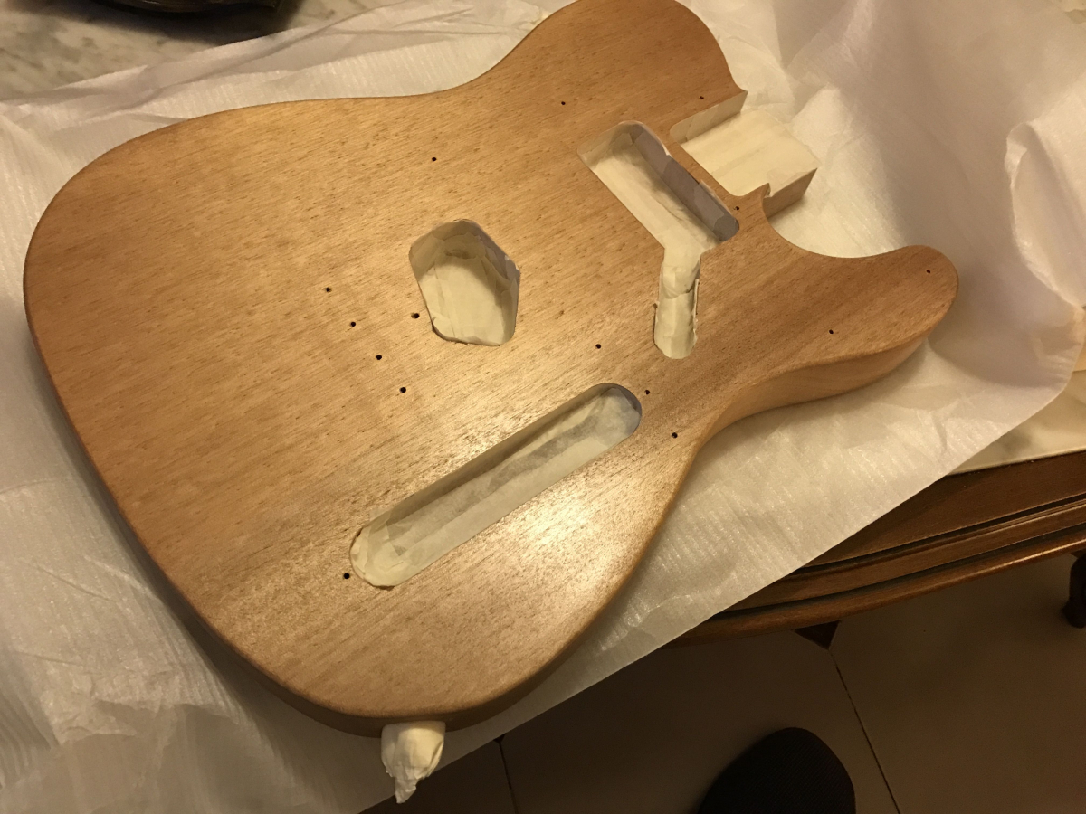

Primeramente tapé los orificios para evitar ningún desperfecto a la hora del proceso de lacado.

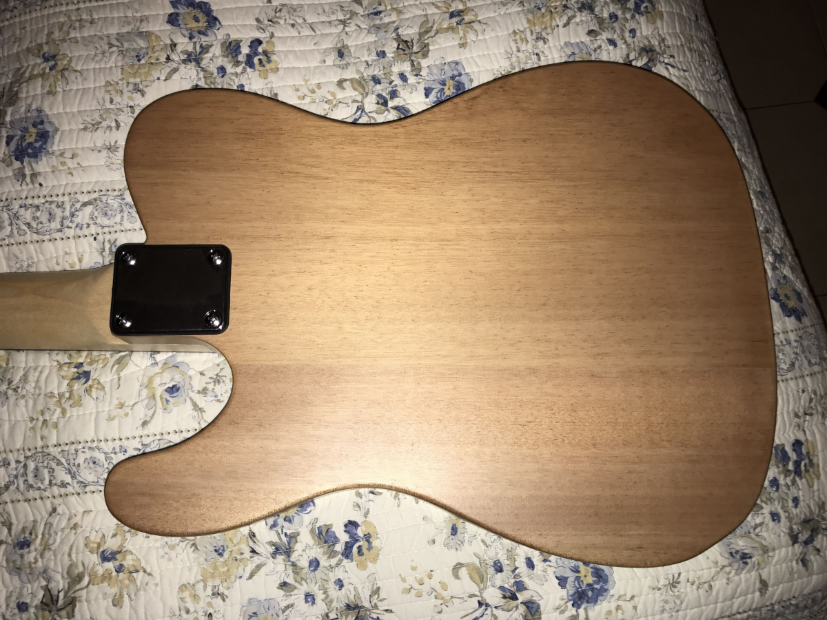

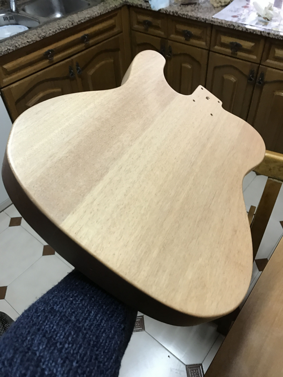

En un principio, la guitarra venía con una capa de producto tapa-poros pero me di cuenta que no estaba aplicado uniformemente y en zonas veía que no tenía suficiente producto, por ello, decidí darle una lijada con lija muy fina a todo y aplicar una nueva capa de tapaporos por mi parte. Una vez, secado, me lancé al lacado (Tuve la suerte de utilizar una cabina de lacado profesional de una fabrica de muebles) Aquí la imagen una vez lacado y en el proceso de lacado.
Aquí os muestro como quedó una vez secado el lacado sobre la madera.

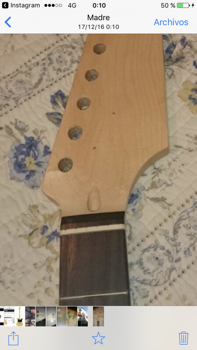

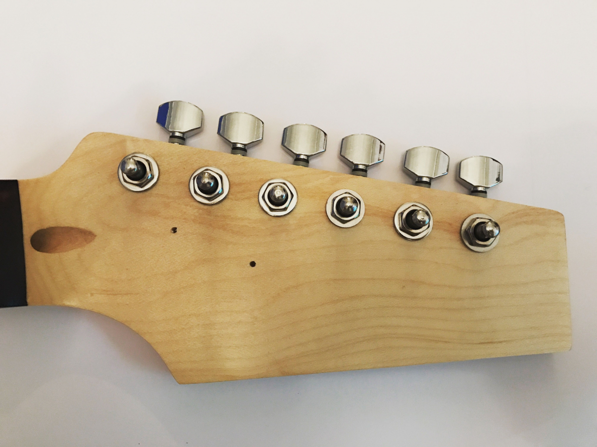

Lo primero que hice fué montar los clavijeros de forma muy sencilla, atornillas un pequeño tornillo sobre los agujeros pre-perforados y apretar la tuerca.
Decir que mi intención era hacer el clavijero con la forma de Fender con una sierra de calar, pero el mastil junto con el clavijero me vinieron ya lacados y decidí dejarle la forma con la que venía, es algo que podré hacer mas adelante una vez terminada si no quedo satisfecho.

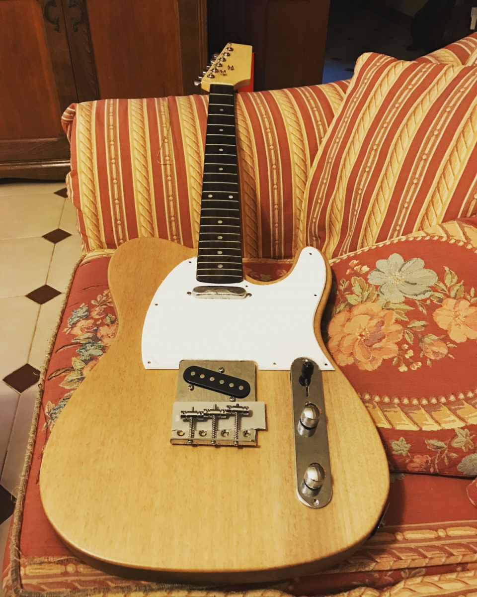

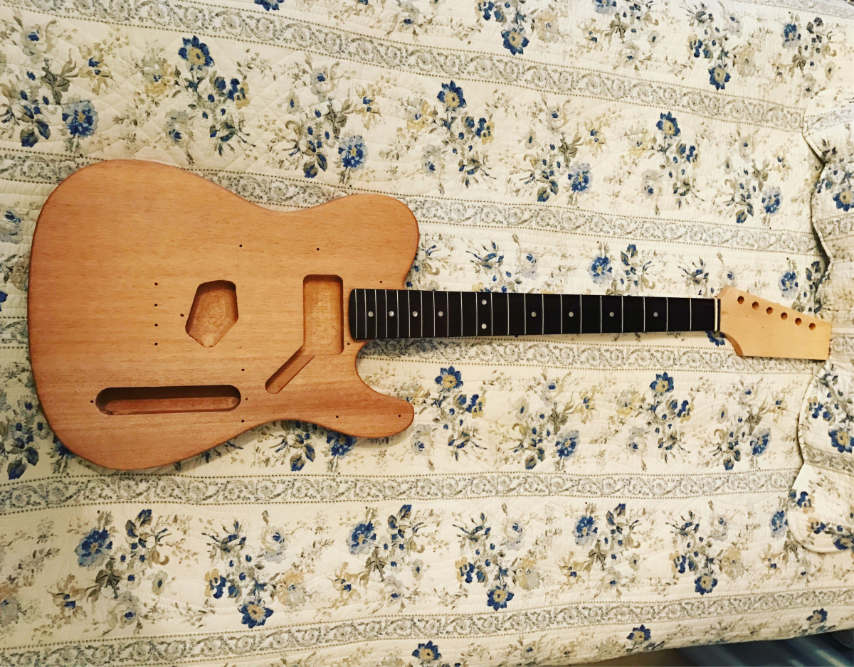

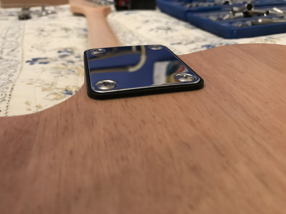

Una vez montado procedí con sujetar el mastil al cuerpo con los cuatro tornillos y la placa enviada en el Kit.
He de decir que tuve suerte ya que el mastil me vino bastante recto y me encajó a la perfección sin necesidad de limar para ajustar.
Así quedó:

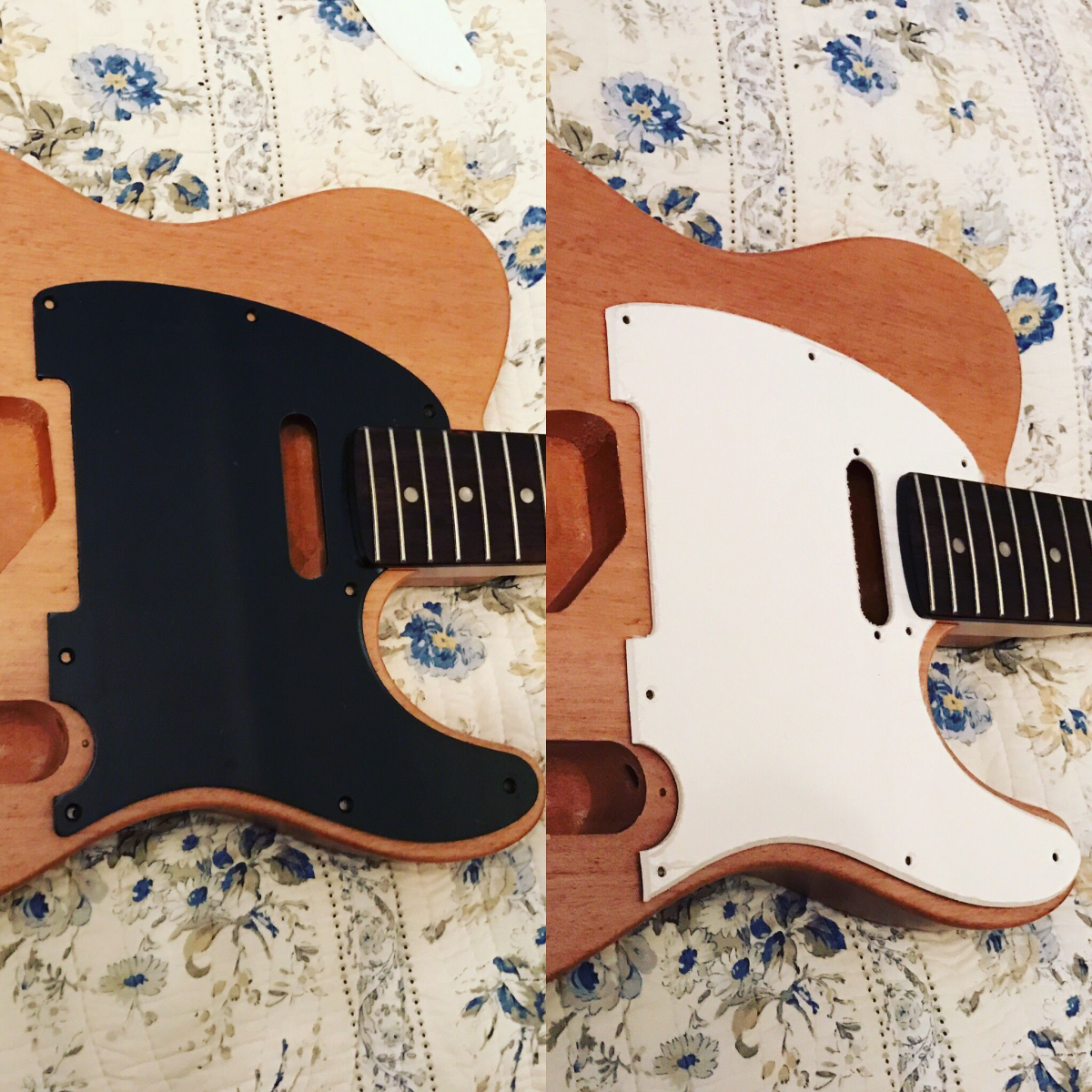

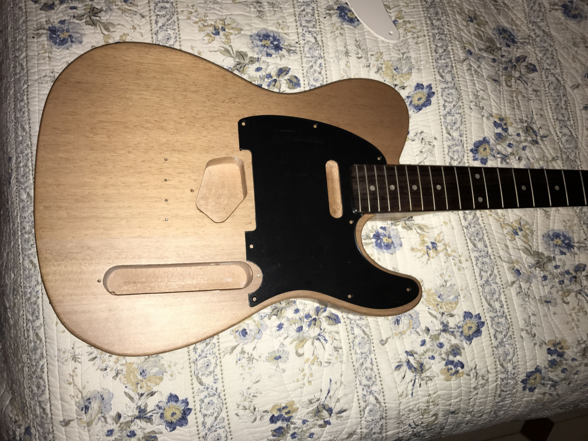

En un principio mi total intención era de montarle un golpeador de color negro, el cual pedí en Tohmann aprovechando el envio del kit pero mi sorpresa fue que a pesar de consultar con ellos si era compatible y recibir una respuesta positiva me dí cuenta que no era tan claro como me dijeron.
Primero los agujeros pre-perforados para los tornillos no coincidian con el blanco y el negro y para ponerle el negro debería de volver a agujerear la guitarra y por tanto, decidí dejar la blanca ya que quedaba mas bonita de lo esperado.
Otro problema fué, que la pastilla que está sobre el golpeador, está sujeta al mismo, y el golpeador negro, venia sin los agujeros y el agujero de para la pastilla ligerametne mas grande, ésto me suponía un problema a la hora de hacer esos agujeros ya que no habia espacio suficiente.
Os dejo unas fotos para ver la diferencia entre un color u otro.

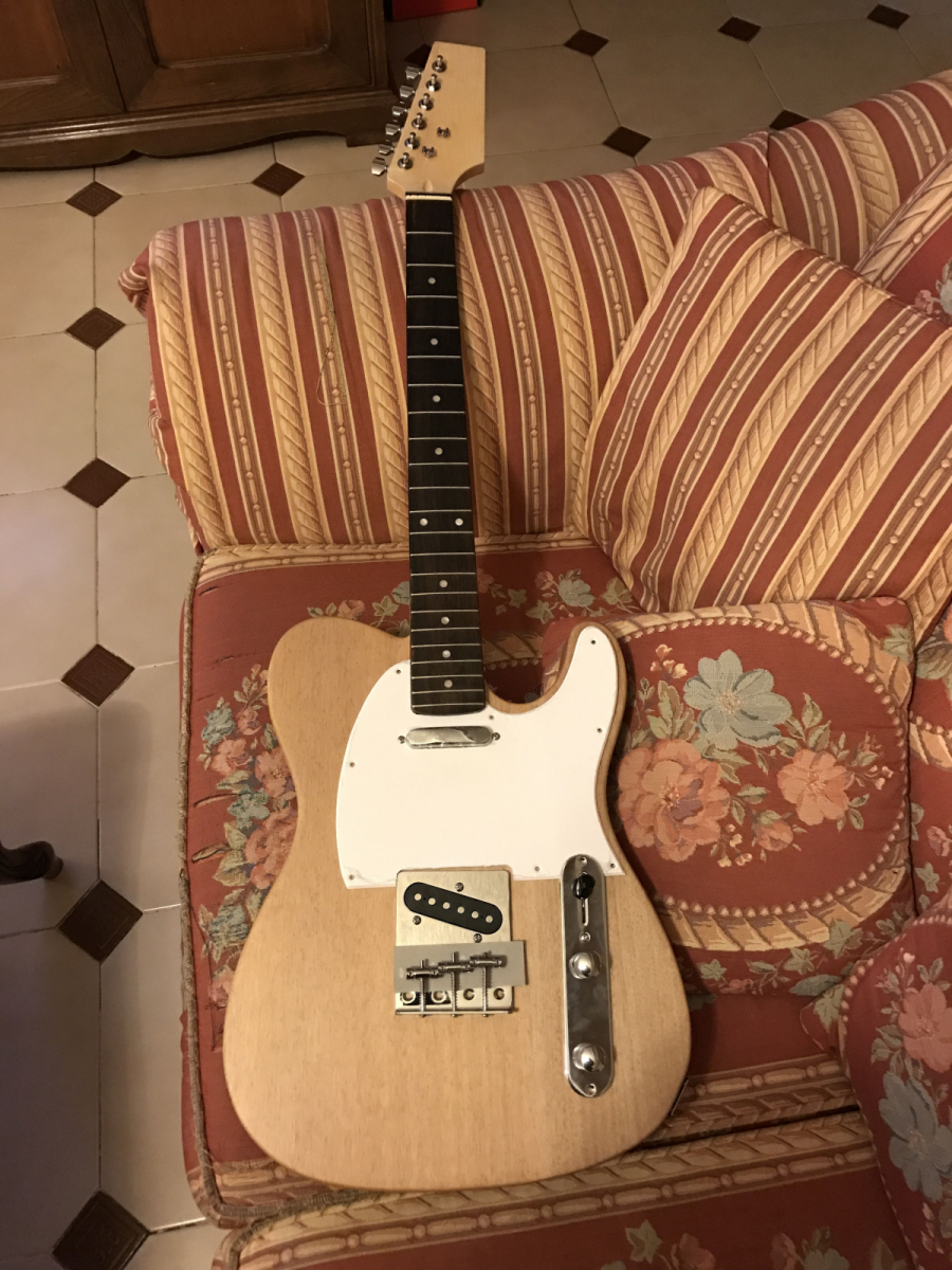

5- Cableado.
El montaje del cableado fue muy sencillo siguiendo las instrucciones adjuntadas con el kit por parte de Thomann.
Os dejo unas fotos de como la tengo actualmente.

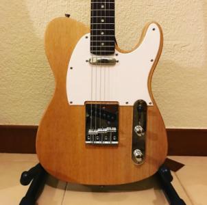

Y por fín está terminada...
La verdad que bastante satisfecho con el sonido que he conseguido... mucho mas que decente...
