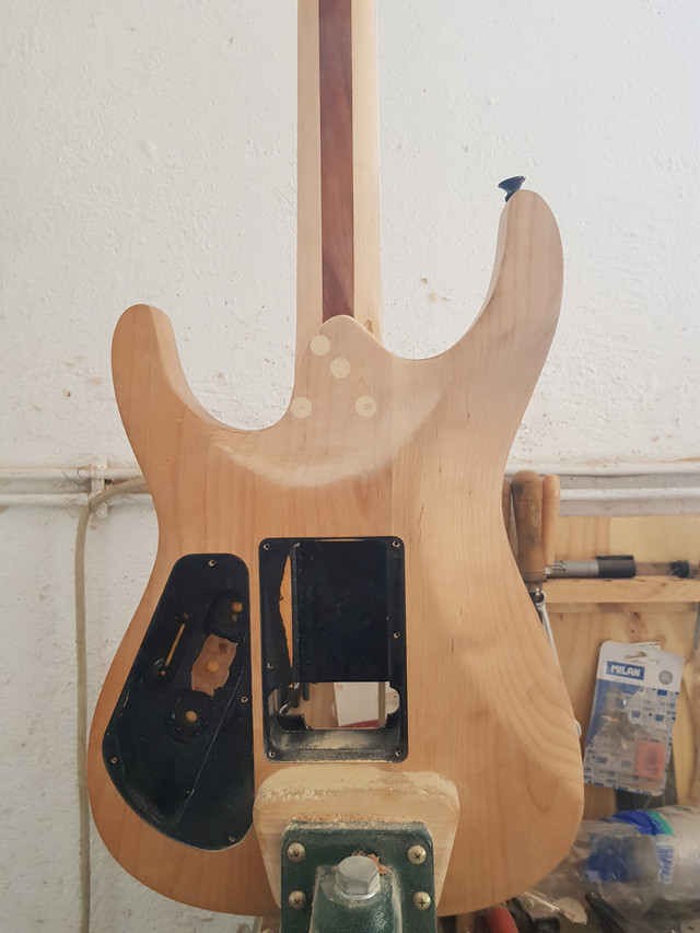

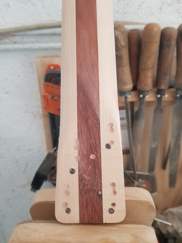

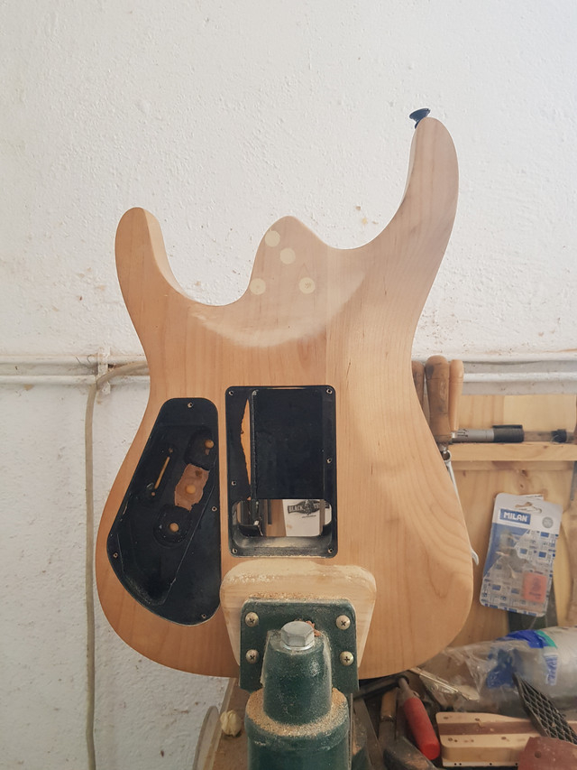

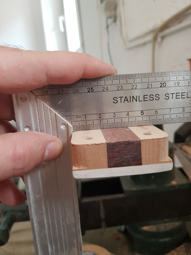

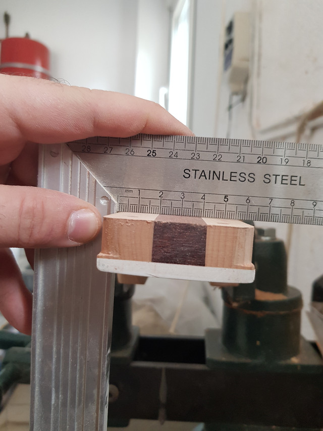

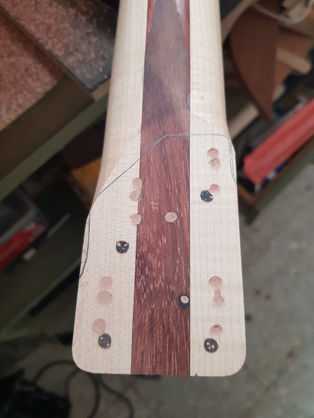

Comenzamos con el mástil. El zoque no estaba bien lijado, lo lijaron un poco para que entrara pero no apoyaba completamente, había una curva bastante pronunciada.
Básicamente con la escuadra y el calibre trace paralelas y fui dandole con disitntas lijas y escofinas para nivelar correctamente la superficie.
Una vez nivelado comprobamos con la escuadra
Muuucho mejor de lo que estaba en el inicio, sin duda alguna. Ahora apoya completamente en toda la superficie de neckpocket.

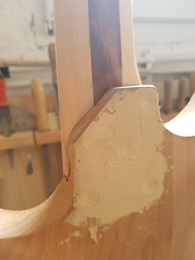

Siguiente paso, darle una forma que adapte mejor al mástil en la unión. Marcamos con el lapiz y a darle con las lijas tranquilamente. También aprovechamos para darle masilla a los agujeros, ya que se van a posicionar en otro lado.

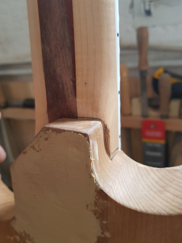

La forma del neckjoin no era la más "estética", le dieron un corte, no se porque, así que toca meterle mano. Esta es la primera aproximación
Lijamos un poco más para quitar la masilla sobrante
Mástil colocado para ver que tal queda (aun hay que redondear un poquito más)

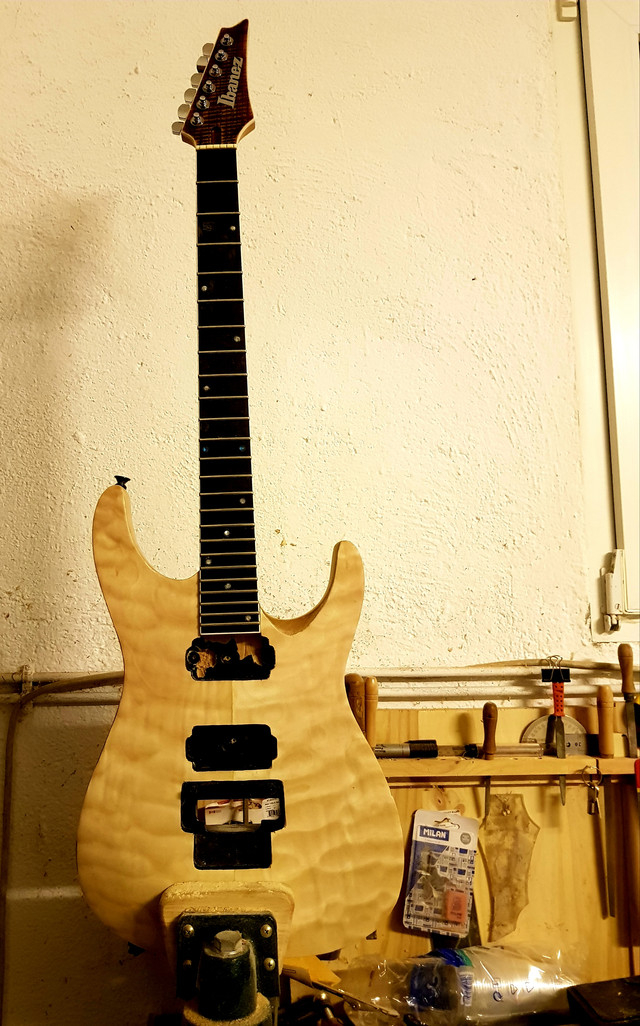

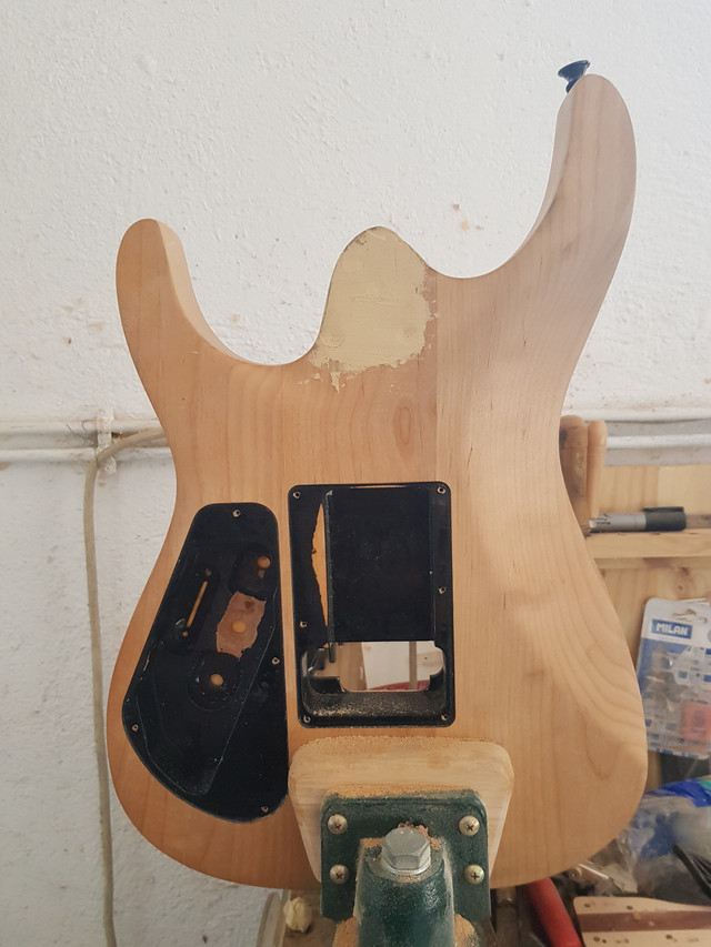

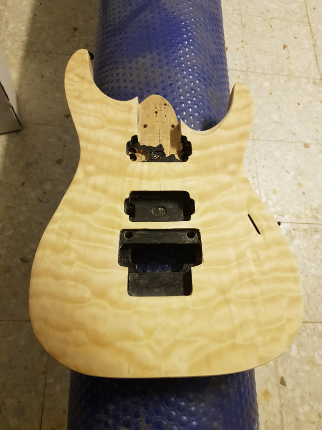

Aquí una fotillo de como pinta la cosa vista por delante. La verdad es que el veneer esta guapisimo
Aprovechamos para lijar bien el borde del veneer, y también le metemos una pasadita completa al veneer y como no, un poco de agua para quitar repelo y ver que tal sale ese acolchado

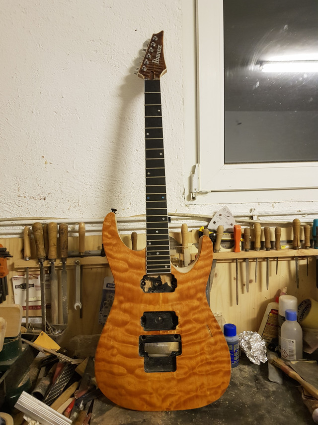

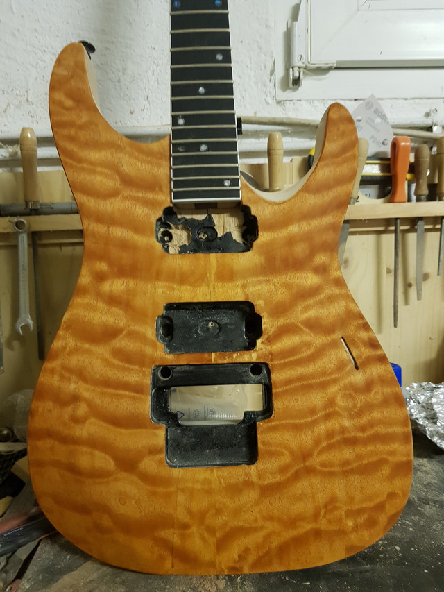

Y para rematar, tenía tinte sapeli por aquí para otras pruebas pero no he podido resistirme. El tono me encanta, aparte va a juego con la pala y el resto de piezas que tengo en mente.

con el tinte ha quedado espectacular!! se ve muy bien!

#42 #43 muchas gracias! La verdad es que con el sapeli quedo muy guapo, aunque estoy con las dudas de meter algún color adicional. Creo que haré pruebas en algún sobrante, de darle sapeli y meter igual algún rojo o algo a ver que tal responde.
eddiewarlock
por el 22/02/2021
#44
con rojo translúcido te puede quedar increible. En Madinter venden productos de stewart mcdonald y tienen el tinte cherry red, yo lo usé hace años para una guitarra que también tenia una tapa de arce acolchado y mas contento no pude quedar, unas gotitas a la laca transparente y fue dando capas de color, cuando quedé conforme con la saturación del color, laca sin colorante.
Hace poco compré el colorante verde de stew mac también, pero aún no he pintado la (s) guitarras
