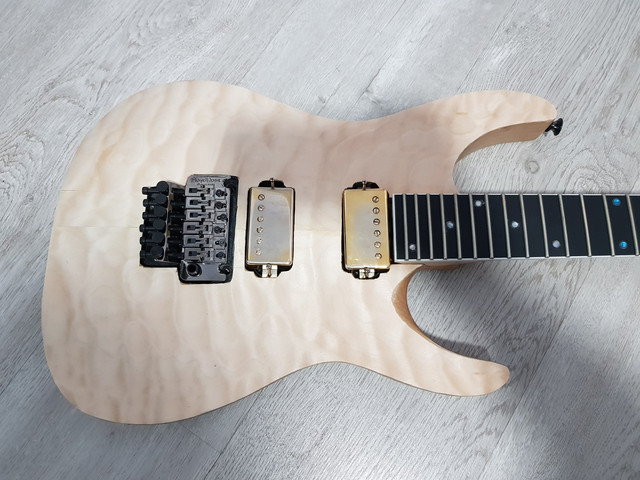

Respecto a la chapa, si, vi varios métodos, el que parece que mejor resultado da es el de bolsas de vacío. En mi caso lo que hice fue poner una tabla gorda de madera y liarme a poner peso encima de ella.

el de la bolsa de vacio es el mejor sin ninguna duda, a falta de una bolsa de vacio, con una plancha. El problema normalmente es al poner cola, y ésta llevar agua, arruga la chapilla. y si le pones gatos, o peso o lo que sea, pues puede ser que no abarques toda la superficie y se te quede alguna arruga.
Igualmente salvo donde se ha roto, te ha quedado muy bien.

el segundo fue que me tocó ir dando cola en algunas zonas de los bordes que no pego bien a la primera.
tienes fotos de como lo hicistes? ahora que lo pienso nunca he visto encolar hojas en una strato. Que seria como las guitarras españolas con palitos para que hagan presion?
Yo por dar mi ogusto ,el cuerpo lo pintaria solido algo calido para que no se verian las partes encoladas de diferente color y la tapa natural como te han dicho por lo de la putada de la rotura
Tambien rendondear la parte de union del mastil y no meter neck plate sino los tornillos estos de metrica que pega mas con la estetiica de mastil encolado.

#31 Pues de eso no tengo fotos, la verdad es que cuando me pongo con el titebond, entre que guarrea mucho y que voy con prisas de colocarlo bien, no suelo coger el movil para sacar fotos.
Pero básicamente lo que hice fue utilizar cinta de carrocero, ya que era en algunos bordes donde no había cogido bien la cola. Le ponía cola y le ponía la cinta de carrocero apretada para que cogiera la forma, luego le volvía a poner peso encima y listo. Un poco similar a como se colocan los binding.
Si, el cuerpo la idea es que vaya en negro sólido, me gusta ese acabado en este tipo de superstrats. Luego respecto a la tapa, creo que optaré o bien al natural, o bien un morado con un burst negro alrededor.
Respecto a la unión del mástil, efectivamente, irá con tornillos y arandelas sin neck plate, trtando de redondear lo máximo para que quede una forma bonita.

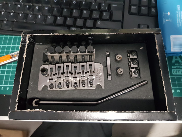

Una pequeña novedad, ha llegado esta mañana el Floyd Rose. Lo curioso es que pensaba que no iba a llegar, resulta que Aliexpress ha contratado a Glovo para el reparto de última milla, sin forma de consultar un tracking o un teléfono de contacto, pero por suerte al final ha llegado sin problema.

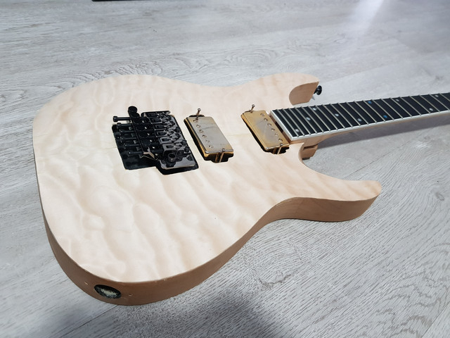

Pues tiene bastante buena pinta, le he superpuesto el hardware y me mola como está quedando.
Va a tocar quitar los casquillos del puente, ya que los postes del FR special son un poco más anchos.

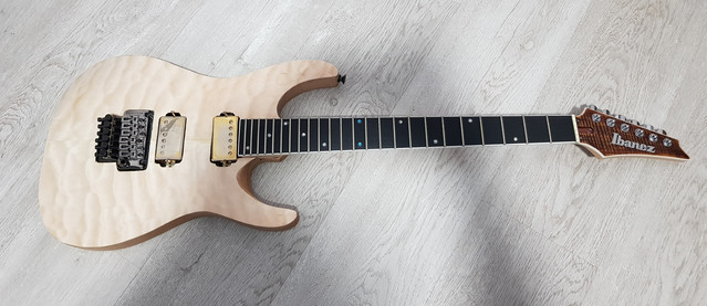

Menuda pintada compi! Le vas a dejar la pala tal cual?
