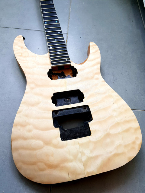

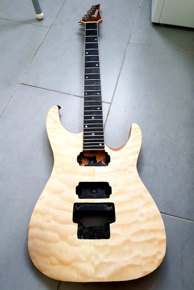

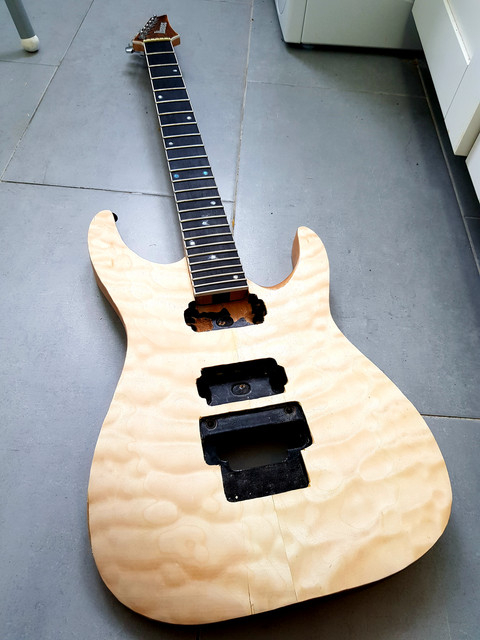

Aquí unas fotos del veneer colocado. Tuve un par de problemas, el primero al hacer la preforma se me rajo la parte izquierda, el segundo fue que me tocó ir dando cola en algunas zonas de los bordes que no pego bien a la primera.
Pero este es el resultado, bastante conforme
Ahora tengo dudas de si tintar o dejar al natural

Yo en tu lugar dejaría el veneer al natural, porque creo que el tinte hará más evidente la raja, porque si la vas a tintar como creo que harás, la cola rechazará el tinte y luego será más evidente que está ahí (lo digo pensando en la estética final de la guitarra, si tu quieres practicar tintado ya es otra cosa). Me ha pasado pegando una tapa de arce en la que me quedó un pequeño hueco en la unión entre ésta y el cuerpo.

#18 justo! En mi cabeza quería ser colorida jaja, pero efectivamente, si relleno la grieta el tinte no penetraria ahí.
También está la opción de tintar un poco el barniz y aplicarlo, ahí no habría problema, quizás haga pruebas en los sobrantes para ver como queda. Sino barnizada sin color

no la dejaria natural por los percances que has tenido. Yo le haría un sunburst, asi disimulas

Es que un acabado en violeta y negro en ese veneer quedaría espectacular, mi guitarra principal es una Diamond Bird of Prey, en acabado ultraviolet sobre arce flameado y fue amor a primera vista.
Y desde ese momento, es de los acabados que más me gustan. Tal vez, como bien dices, tintando el barniz, y el burst que comenta Eddie también es buena idea.

#20 Si, en esa opción sería tintar el barniz, aplicarlo con pistola a la tapa. El cuerpo si quiero que vaya en negro, así que podría aprovechar ese mismo tono para hacerle un burst negro a todo el contorno disimulando esa grieta.
Tengo que hacer pruebas de que tal va el barniz tintado en esta chapa, aunque para esa fase aún queda bastante.
Lo próximo va a ser rellenar los agujeros que le hicieron al cuerpo y lijar para tener una superficie lo más plana posible.

#22 Yo he hecho eso, tintar el barniz y da buen resultado, aunque claro, lo suyo es teñir para resaltar la veta, lijar, y entonces si, pintar.
Hay tutoriales en youtube de como pegar chapillas, es un coñazo la verdad, pero se usa una plancha, no sé si asi lo hiciste.
